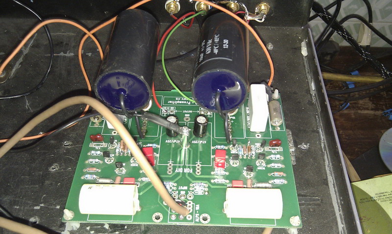

  3. n_nhoang
    n_nhoang Advanced Member
    29/7/06
    2.520
    20
    Nhờ có sự ủng hộ của bác Quang , cái NAP 135 của em cũng sắp hoàn tất :oops:
    Hôm qua bắt đầu cấp điện rồi , chưa thấy cháy nổ gì , vội nên chưa update ảnh mới
    Làm cái POW này em phát hiện ra là bọn Naim hem có thiết kế bù nhiệt cho amp , sao thế nhể :roll:

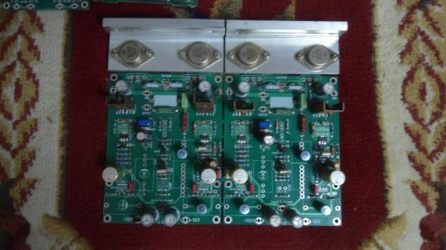

  9. n_nhoang
    29/7/06
    2.520
    20
    Còn thiếu gì pm cho em nhé anh.Gọi anh mấy lần mà không nhấc máy.,, :([/quote]
    Cảm ơn bác , cơ bản em đã hòm hòm rồi , chỉ thiếu mỗi ...thời gian thôi :)
    Hôm qua em run run cấp điện cho em nó
    Về điện áp DC offset
    bật lên thấy bên 7,6mV , bên 16mV .Sau đó cả 2 bên ổn định đều ở 8,6mV . OK không quan tâm nữa
    Diễn biến Bias như sau
    Cấp điện , ngắt tải loa , ngắt tín hiệu vào , chờ khoảng 20 phút chỉnh bias cho cả 2 kênh , điện áp rơi trên 0,22 Ohm là 3,5mV (Tương đương khoảng 16mA )
    nối loa , cấp tín hiệu ,hát hò khoảng 30 phút sờ tản nhiệt kha khá nóng , tá hỏa đo lại phân cực thấy bên 7,6mV , bên 8,4 mV ( Tương đương 38mA )
    ngắt tín hiệu , vẫn để tải loa chờ 30 phút đo thấy quay trở về 4,5mA và ổn định
    Nhả tải loa ,sau 15 phút lại quay trở về 3,5mV
    Tắt điện , sau 20 phút bật lại đo phân cực 2,2 mv sau đó tăng dần lên 3,5mV sau 20 phút
    Em đang thắc mắc là hoàn toàn có thể kẹp chú 2N5551 vào tản nhiệt sò CS để loại bỏ sự bồng bềnh này , nhưng sao có vẻ như Naim cố tình không thèm làm :roll: :mrgreen:

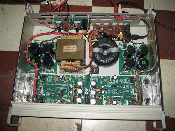

  24. Nguyen Bao
    Nguyen Bao Advanced Member
    1/3/12
    260
    Em xen vào tý nhé, thật sự của em không có tản nhiệt lớn, em chị dùng L bắt vào chassis thôi nhưng thật là nó không nóng bác ạ chỉ có cái biến thế hơi nhỏ(4A) nóng thôi, em dùng loa 6.3 ohm luôn, volume 24 steps em mở đến step 13, 14.
