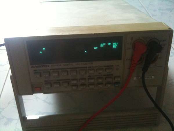

    Cả ngày thứ bảy chủ nhật em toàn ăn nem Nap. Em đấu vào tải loa 4ohm Electro-voice. Khi trước em chỉnh dòng tĩnh cỡ 3,5mv trên trở 0,22r. Chạy chừng hơn 20 phút, loại nhạc tiết tấu sôi động nhiều bass, lắm chép, cốt ý cho nó hành thằng Nap. Tản nhiệt nóng dần lên, từ con pow qua con driver. Tắt nhạc, em đo thì dòng tĩnh lên cỡ 5,7mv. Đợi cho mát đi, em chỉnh xuống khoảng 2,3mv. Lại cho chạy tiếp hơn nữa đĩa Cd, đo lại, thấy dòng tĩnh cỡ 4,2mv.
    Em lấy cái đầu nhiệt kế Omron, dí đầu nó vào giữa 2 cánh tản nhiệt, tay em giữ luôn, không cho nó ngoái đầu ra :) . Nhiệt độ chỉ thị là 68 độ C. Chỉnh volume lên một chút, lúc sau thấy nhiệt kế chỉ 75 độ, tắt nhạc, em đo dòng tĩnh cỡ 5,2mv. Công suất loa lúc đó theo tai em thường nghe đến đô ấy là phải trên 20w.

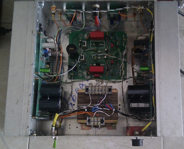

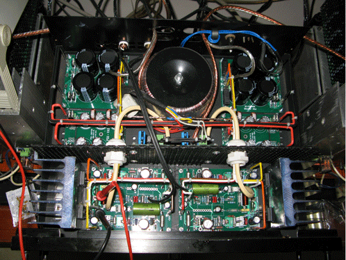

    bữa rài quên ko úp hình con nap của em cho các Bác chém, (vẫn còn đang chạy rà & tét) hiện chưa hoàn tất vỏ vì ông bạn đang mượn... :mrgreen:

    Em thử rồi, không khác gì mấy bác ạ :-(, tụ nguồn hiện tại em dùng 4 con epcos 10000uf + 4 con BC 2700uf chung cho 2 kênh. Lúc trước em dùng 8 con 2700uF. Em đang dùng bo Naim cũ và thay ZTX bằng FZT.

    Rìa Thành Công Bang.
    Bác dùng dây đồng cứng hay sao mà đi dây vuông vắn đẹp quá, mình phải copy mới được :)

    Loại dây to & phủ bạc, em mua được ở ve chai, thực ra dùng ở đây hơi phí tải nhưng mấy khi có cơ hội dùng... khà khà

    Cục nguồn bác mua chổ nào vậy? đẹp quá. Đi dây giống đèn ghê. Thanks

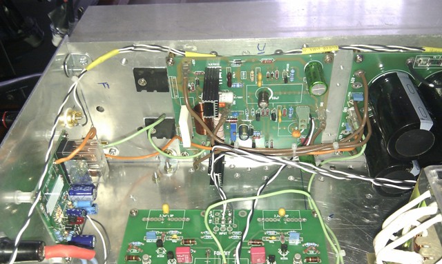

  19. nguyensyanhduy
    5/10/09
    920
    47
    BH-ĐN

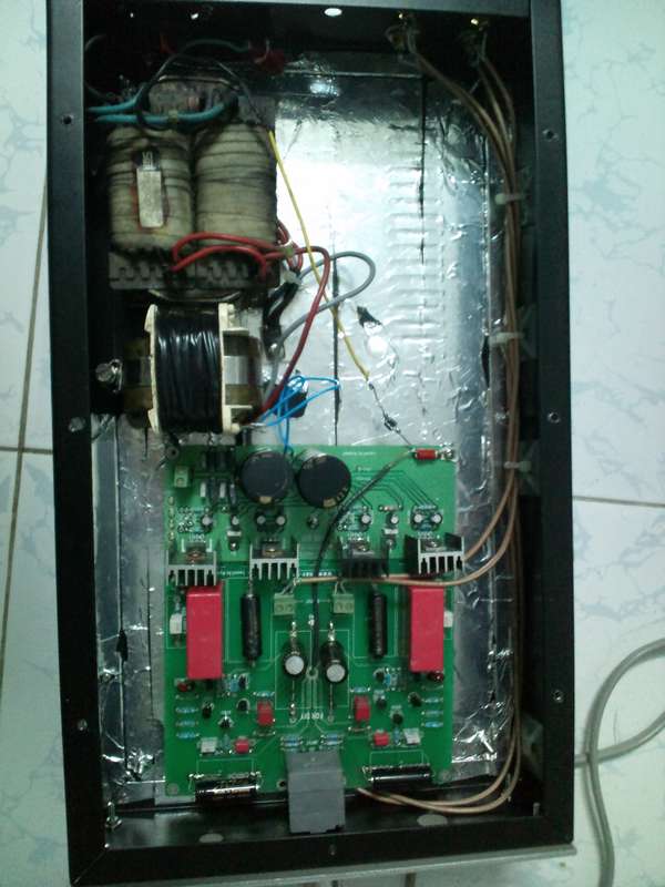

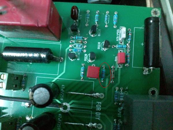

    em mới kiếm được cục ccore gắn vào nac mời các bác chém em còn mấy cục EI 24v5A có bác nào cần thì pm cho em ạ :mrgreen:
  20. mimosalq
    mimosalq Advanced Member
    8/5/06
    12.824
    122
    Haha em chơi cách ly masss đúng không?Anh thấy con trở màu đỏ chắc khỏang 10R :D
  21. nguyensyanhduy
    5/10/09
    920
    47
    BH-ĐN
    cái đỏ đỏ là đầu cos càng cua anh à cục ccore này có 2 cuộn lọc nhiểu giửa sơ và thứ anh à nac của em lỗi từ lúc ráp tới giờ ngồi mod điện trỡ mới phát hiện ra đó anh chổ con trở 330k gắn lộn 226k :mrgreen: bó ....... :mrgreen:
    mới mượn em này về chỉnh bias cho nap135

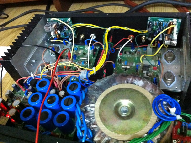

    Phiên bản Naim sò than đời đầu của em đây. Nhốt chung Nap _ Nac và nâng cấp lên giờ nghe khá tốt. Vừa mod xong sò than giờ thấy cần phải mod tiếp phiên bản sò sắt. Với tản nhiệt khủng thế này thì hoàn toàn không có chút cảm giác nóng nào cho dù chạy cả ngày đêm

    Bác đi dây trông rối quá, cái volume 24 step đâu không dùng mà lại dùng cái volume cùi bắp vậy :D.Vài bữa mang đi giao lưu cho em nghe ké với nhé.
