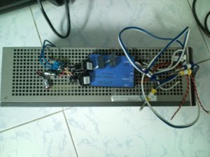

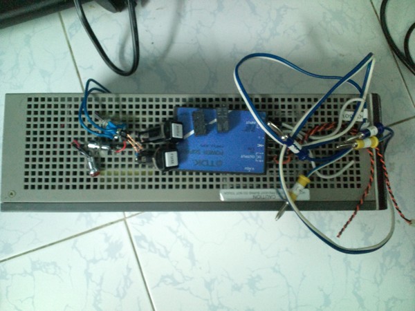

  1. ngvquoc
    ngvquoc Advanced Member
    27/6/09
    1.110
    Mới cho vào vỏ để hót thử thế nào. Cho dây gọn lại thì khó tháo ra tháo vô lắm. Khi nào hoàn chỉnh thì cắt dây ngắn vừa đủ là đẹp gái ngay. Dù dây như mạng nhện nhưng không ù xì gì cả.
    Cái volume 24 step đang gắn pre Nac riêng rồi. Bộ này tích hợp dùng volume APSL.
    Em này vài ngày nữa lên đường rồi. Sẽ không có cơ hội thi đấu. Phiên bản thi đấu đang chờ mod tiếp nè

    Do đang kẹt thiếu nguồn. Chạy ra ngoài quấn luôn. Lúc đầu cứ nghĩ sẽ bị rung hoặc ù. Nhưng thật ngạc nhiên là chỉ hơi ấm. Không ù xì hay ảnh hưởng gì đến chất âm. Lúc đem về dịnh mua Vani ngâm cho chắc nhưng giờ thấy chưa cần. không biết dùng lâu có bị kêu như ong bay không nữa

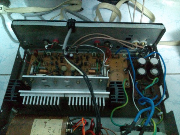

    Loại này thì có ưu điểm gì không bác. Mình đã từng lắp như thế này nhưng tụ 33,000uF loại gì của Ý màu đỏ. Kết quả nghe không được hay. Không gian và độ động không có. Có thể do chất lượng tụ. Sau này có tụ loại nhỏ và diode skotky nên không dùng diode cầu và tụ lớn đó nữa. Hàng đó để dành cho F5

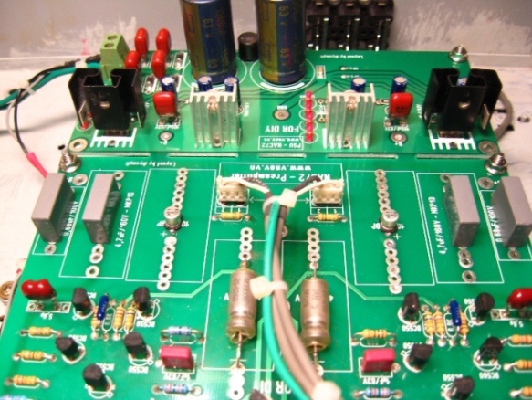

    em xin cám ơn bác mimosa đã chia sẻ bo và lk cho em em xin cám ơn cụ lý đã giúp đở tận tình em củng xin lỗi trong thời gian vừa qua đã quấy nhiểu cụ rất nhiều em biết đôi khi cụ đang ngủ bị em gọi điện làm phiền củng điên lắm chứ :mrgreen: :mrgreen: cấu hình pre của em coi như xong in=evox out=evox hồi tiếp =rubycon

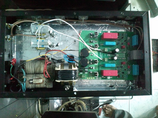

    186
    Chiều nay em mod dẫn 2N5551 lên tản và tản nhiệt cho FZT, cắm điện vào có vẻ ổn nhưng lúc chọc tay vào chỉnh trimmer đụng phải cái dây. Tạch phát ... đi luôn cặp trở Dale 0.22R và cặp sò match pair yêu dấu, xui tận mạng rùi :( . Vậy là số nó chết vì chạm chậm thay vì ... nóng quá mà chết :mrgreen: Cũng cái tội làm biếng ko chịu hàn dây thẳng vào 2N5551, cái trạm nó lỏng quá cuối cùng lãnh đủ, hết tinh thần quăng đó cái đã.
