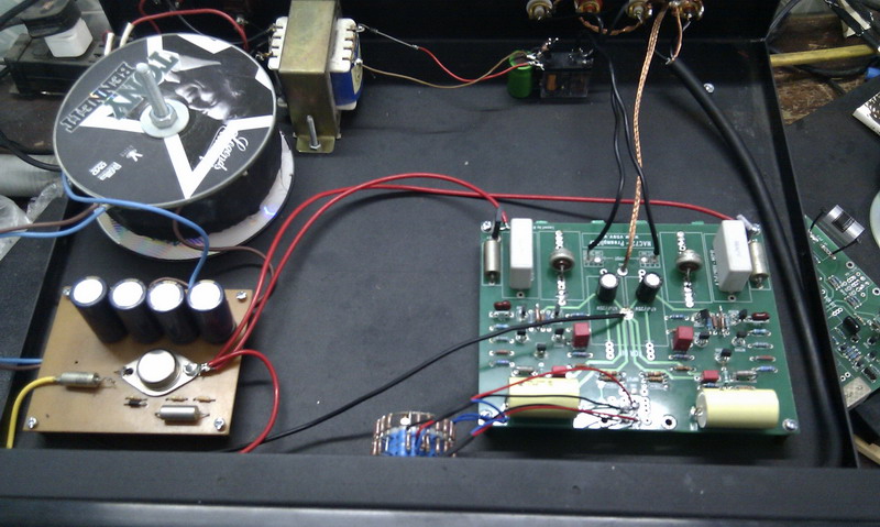

    Em chụp lại cái pre NAC72 của nick mimosalq, hôm qua tới giờ không vào được diễn đàn vì bị treo rồi... :D

    Bác sì pam ở đâu mà lại bị treo nick vậy :?:

    À lố à lố, có ai thấy bác mimosalq ở đâu không chỉ em với, em nhớ thời hạn banned nick một tần đã hết sao em không thấy bác ấy post bài nào hết.Hay bác ấy sang diễ đàn khác rồi. :(

    Có khi khuyến mãi cho bác Mì sả thêm 1 ít nữa nhân dịp Noel với tết dương lịch đó mà.

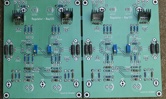

    Các bác cho mình hỏi trên bo ổn áp cho bo công xuất mỗi bo có 4 trở nhỏ không ghi trị số , nằm kế bên hai trở tải 0.22 ohm , nếu dùng trị só phải bao nhiêu , hôm nay lôi ra làm thì thấy như vậy, và mình dùng BA 30-0-30AC vậy thì cò thể chỉnh lại còn khoảng 32VDC ổn áp có ổn không , cám ơn các bác.

    Ôi, của Bác mì sả đây àh, bác ấy lo cho đàn em, cuối cùng vét được nhà có gì dùng đấy... nhưng kỳ này ngon đây :mrgreen:
    @chiều e qua thăm bác & đưa ít hàng nhé...

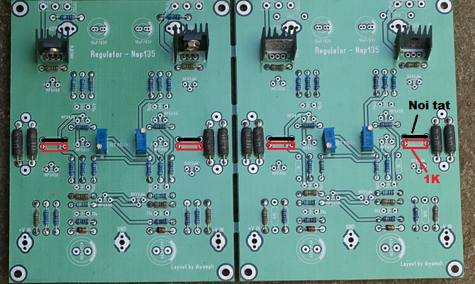

    Làm gì có bo ổn áp nào cho công suất nhỉ, hình như bác nhầm nhọt với bo regu cho tầng VAS dùng MPSA06 / 56 thì phải. Nếu đúng thì bo này thiết kế để hoạt động trong khoảng 40 - 70VDC, 4 con trở ko số đó mỗi bên thì 1 con dưới lắp 1K (tính từ nguồn lên), con nằm trên nối tắt.
    Em chưa thử xem liệu nó có hoạt động tốt ở áp 32VDC hay ko, nhưng bác thử lắp zenner tầm 2.7V hoặc 3.3V xem sao, thiết kế dùng zenner 10V.

    Nó đây nè , mình cũng chả biết kêu nó là cái gì cả :), mỗi bo có 4 trở không tên tuổi gì cả :)

    186
    Dạ vậy em nói đúng pcb bác đang hỏi đấy ah. Nối tắt và lắp trở như trong hình. Chúc vui.

    anh xem hình, 1k set current limit. Thân
