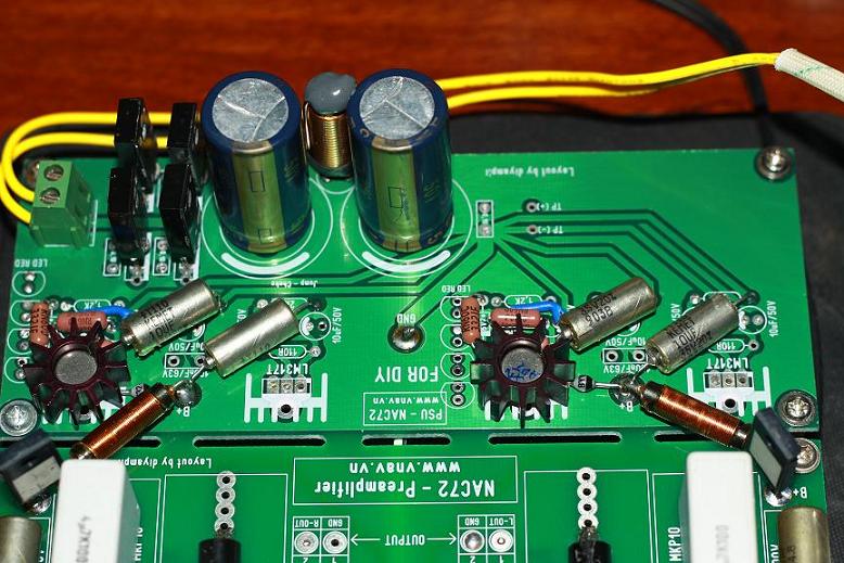

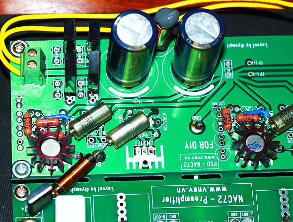

    Hnay trời âm u,trốn việc ở nhà mod cái nguồn Nac 72,dùng LM317 chân vàng khè,do lười vẽ lại pcb nguồn,tận dụng các đường mạch pcb nguồn có sẵn lắp trở tụ và đấu đúng sơ đồ mod thôi,vẫn đẹp và ko phá vỡ pcb có sẵn :)
    Cảm ơn anh Quang đã tư vấn và gửi sima,cảm ơn anh Trọng cung cấp tụ tantan và cảm ơn anh chủ bãi rác Q8,đã hào phóng tặng em mấy em LM317 chân vàng khè.

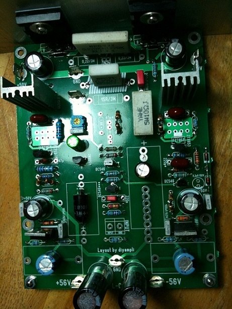

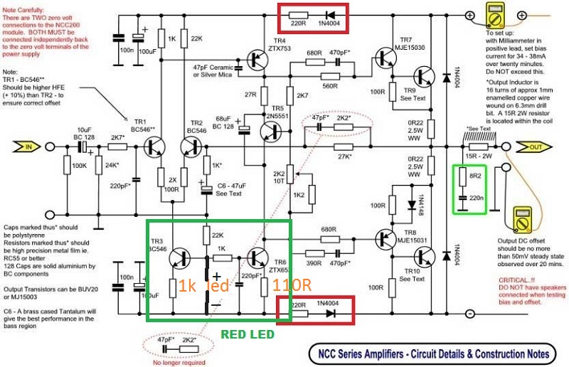

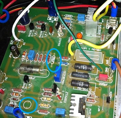

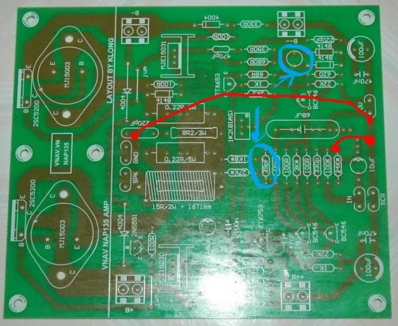

    Các bác làm bo đời đâu của bác Longpcb cho em hỏi chút, trên PCB hiện có 2 chỗ em để trống (màu xanh trên hình), 1 chỗ là con 39p, 1 chỗ không ghi gì, theo khuyến nghị của 1 số bác đi trước là bỏ trống chỗ này nhưng em cũng chưa hiểu vì sao vì không theo dõi từ đầu, mà tìm không ra.
    Lúc trước cụ Lý có post hình mạch của cụ hình như có hàn 2 chỗ này 1 con tụ pi đen xì và 1 đèn led thì phải.
    Các bác giải thích giúp em chỗ này với ạ.
    Thanks.

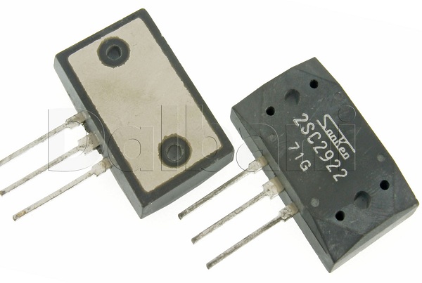

    Nhưng nếu Nap mà xài con pow bjt cỡ 2SC2922, với các linh kiện có chọn lọc khác thì nó dợt cho mấy cái loa 4ohm, cứng đầu cũng phải le lưỡi. Con 2SC2922 của Sanken, cấu tạo của nó là một số con bjt mắc song song trong cùng một vỏ đó. Ampli Pioneer Sa-7800 II xài cặp này mà đã trở thành hàng hot.

    - Con tụ 39p là con tụ dùng hồi tiếp, Bác cứ gằn vào nghe thế nào? giữa có tụ và không có tụ. Nếu cái này hay thì dùng. Phần bỏ trống không ghi là con Led đỏ. nếu Bác dùng 2 con Diode 4148 thì không dùng con led này. Còn dùng con led này thì bỏ ra 2 con Diode 4148 và thay con trở như hình

    Cám ơn bác, để em thử con tụ 39p xem thế nào.
    Bác có thể review sự khác nhau chỗ con led đỏ thay 2 con 4148 này không?

    - Bác cứ mod rồi trải nghiệm, nhanh mà. :D

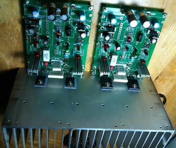

    Hôm nay tranh thủ lúc công ty cúp điện, ở nhà ráp con NAP được đến đây. Một kênh xài cặp C5200 mua của NCC shop từ lúc ráp con Leach amp (hy vọng là đồ chính hãng), 1 kênh dùng cặp C3907 tháo máy. Lọc nguồn dùng tụ photo-flash. Nói chung khá lôm côm. Tối nay nếu còn tỉnh táo sẽ đóng điện cho em nó.
