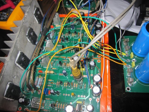

    Que đỏ vào B+ trên bo nguồn, que đen vào B+ trên bo công suất.

    Bó chiếu, cắm đúng theo manual và để thang đo 200mA DC mà cả 2 đồng hồ đều ko có mA nào :D dù áp giữa trở 0.22R vẫn lên và bias vẫn chỉnh phà phà, lọa quá, hic ...

    tháo dây nguồn B+ ra, lúc này đồng hồ sẽ dẫn điện cấp vào bo công suất

    Anh em trong quá trình chỉnh bias đừng lo lắng quá,tùy theo lọai sò công suất và tình trạng củ hay mới mà chọn khỏang bias phù hơp,dòng bias set đúng là nó chỉ lên và xuống trong 1 khỏang nào đó Thực nghiiệm với NAP là áp rơi trên con trở 0.22R set khỏang 2.2mVDC đến 3.5mVDC.Phải theo dõi và điều chỉnh 1 kênh ít nhất 20',nhắc lại là nó sẽ trôi nhưng phải trong giới hạn cho phép.Nhiều amp châu âu dùng mạch bias gồm biến trở và mấy em diode 1n4148 mà đâu thấy bao giờ nó chết sò đâu.Naim cũng vậy em chưa bị chết sò lần nào...

    Không biết đồng hồ em có củ chuối ko mà em đo dòng qua sò chỉ có 5mA trong lúc áp qua trở 0.22R là 2.2mV. Như vậy nếu set đúng 20mA thì áp qua trở chắc phải lên khoảng 6.4 - 6.8mV. Để mai em chơi khoảng 2 đĩa CD cho máy warm-up rồi lại tiếp tục đo.

    anh cẩn thận mí cái đồng hồ lõm khi đo vài milivol nha! không đè vào nút vặn thì chỉ lên 1,1mV còn lấy tay nhấn mạnh vào thì em nó vọt lên 3,3mV ngay. he he hàng tàu khựa quá hịn :mrgreen:

    theo em 2.2mv=10ma cụ đo sò 5ma là đúng rồi kg biết em nói vậy có đúng kg :wink:

    Sò + lái xả chung trở 0.22 nên 5+5=10 ạ :mrgreen:

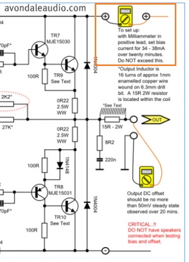

    Ko hiểu, trong manual nó bảo set dòng tĩnh khi gắn mA kế lên 38mA. Em gắn que dương đồng hồ trên B+ nguồn, que âm lên B+ công suất, em chưa hiểu lập luận 5 x 2 = 10 là sao đấy ah?
    Bác chỉnh lên 35mA hiển thị trên mA kế hay theo suy luận kiểu bên trên là chỉnh lên 19mA x 2 ah :D

    38mA là dòng tổng 1 kênh bác oi , nó bao gồm tầng vas + lái + sò

    Vậy thì với cách mắc mA kế như trên, chỉ số hiển thị bao nhiêu thì ước lượng được dòng 20mA qua sò?

    Kô phải ước lượng , bác đo áp trên trở 0,22 suy ra dòng lái & sò rồi trừ đi dòng lái (đo áp trên trở 100ohm con lái suy ra dòng)

    Trời, vậy bác chưa hiểu em rùi. Cách tính này em biết rồi, hồi giờ vưỡn đo áp giữa 2 chân trở 0.22R và tính thế.
    Nhưng ý em là dùng mA kế để đo trực tiếp tổng dòng qua sò thông qua chỉ số hiển thị trên đồng hồ đấy bác. Thanks.

    Bác xả mối hàn 1 chân trở 0,22 ra nối tiếp vs cái mA kế là đo đc dòng trực tiếp nhưng khi đó con trở sun bên trong mA kế sẽ ảnh hưởng ít nhiều đến kết quả đo :)
