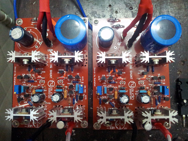

    Xin hoĩ các bạn thử shunt regulator cho pre-amp chưa?

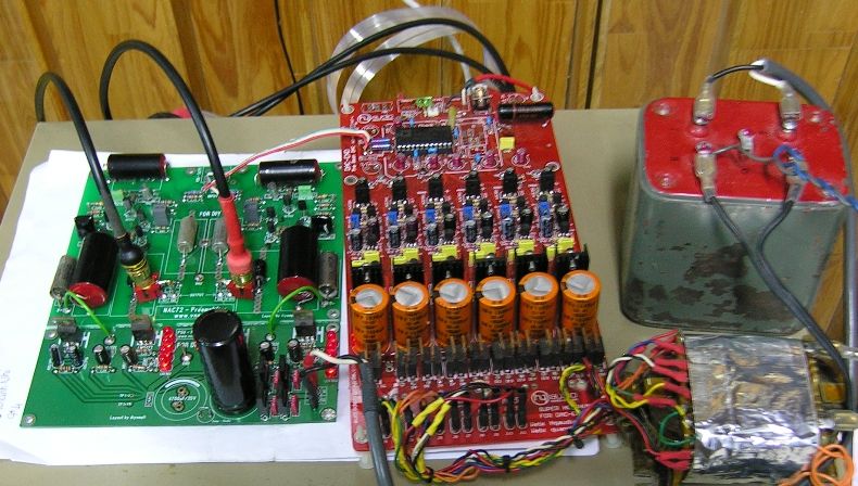

    Đây bác :D Áp vào 2 cuộn riêng biệt 30/CT/30VAC, áp ra 24V+ / 0 / 24V+ cứng ngắt với zenner 6.2v/ 3w.
    @ngvquoc: bác đã tăng trở hồi tiếp âm chưa ah, nếu giữ trở hồi tiếp thì thay con trở 1K nối tụ hồi tiếp 47uF bác hạ xuống còn 220R - 470R thì gain cũng khủng khiếp lắm.

    mot noi rat la xa
    Nghe hay hơn lm317T?
