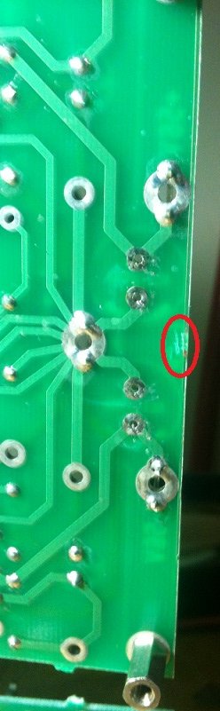

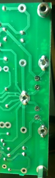

    Mấy bữa nay mình bị bệnh lạ với con NAP: mỗi lần đóng điện là cháy bo nguồn hoặc diode nắn điện (chỉ bị 1 bo). Sau khi khảo sát kỹ mình đã tìm ra nguyên nhân: do Sao kim ăn mạch in không hết, để 1 đường nối giữa B+ và B-. Sau khi cắt mạch thì lỗi đã hết. Nay thông báo để các bác ráp con này chú ý.

    Khổ thân anh bị dính mép ngòai hả anh...anh em chú ý nhé.

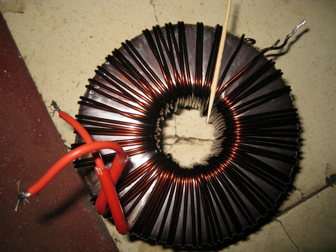

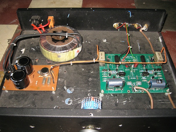

    Sau bao ngày tìm kiếm cuối cùng em cũng tìm được cái biến thế cho pre Nac, dây sơ cấp to gần bằng cây tăm với giá 180k VND
    Sau khi lắp vào chạy thử cả ngày không thấy nóng em đã quyết định cho nó ở luôn cái vỏ pre, và cuối cùng pre nac của em là như vầy, nói cuối cùng vậy thôi chứ em sẽ còn mod nữa. :D
    Các bác chém xem em cần mod gì nữa để nó có thể đạt "đẵng cấp" như Nac của bác Quang nhé.

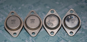

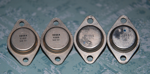

    Bác Quang giữ giùm em thêm 1 bộ NAP nữa là 2 bộ nha bác, em mới mò được cặp sò Telsa KU608 bác coi thử xem oánh được không ??

  24. VQ_audio
    VQ_audio Advanced Member
    13/7/06
    9.261
    28
    Sò xung Tiệp này bác kiếm đâu ra thế , ngày xưa đồ còn hiếm em này ráp ampli đập chít 3055 đó :) chỉ phải tội sòTiệp hàng chợ hồi xưa hay bị rò , có khi là hàng loại 2,3 nhà máy nó loại các kụ nhà mình tha về kiếm cơm :wink:

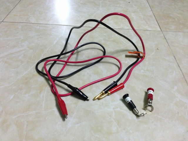

  25. doancancel
    doancancel Advanced Member
    27/5/11
    592
    226
    Ái cha cướp được đoạn dây và 2 cái jack về hàn ngay bái phục bái phục :lol:
