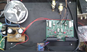

  3. corube1981

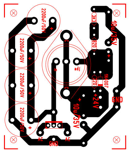

    Chơi 1 nguồn đơn giàn như đồ hảng đi............Em up file ủi
    Anh em thấy cách đi dây cho con nguồn này lạ không,rất khác biệt. :D

  12. hlchip
    hlchip Advanced Member
    18/7/12
    520
    Phu Nhuan Dist. - Lang Thang
    úi, con 72 đơn giản và hiệu quả, hàng hóa nhòm thấy quen quen... khè khè

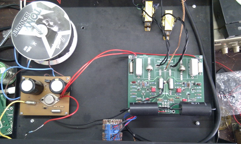

    Sau vụ pre ở trên Đồng Nai, máu quá em lôi cái board ra mần con pre nghe, do con cũ (cũng là NAC 72) có quá nhiều kỉ niệm nên em không rã xác, mà cho vào thùng cất đi làm kỉ niệm. Giờ mần em này theo trường phái ............. hợp chủng quốc, có gì xài nấy. :lol:
    Hiện toàn bộ trở chưa gắn vì bịch trởđâu mất tiêu, chưa tìm thấy, nên hiện vẫn còn trống vắng, cụ nào mắt sáng nhìn giùm em coi mấy con tụ nguồn em gắn đúng chiều chưa, lạng quạng nó làm cái tạch là hết vốn. :(
    Tụ nguồn theo kiểu 5 cha ba mẹ. :lol:
  15. longpcb
    longpcb Advanced Member
    16/9/08
    2.175
    23
    Gầm gầm cầu!
    Soái nên xông điện thử máy con Tatanlum trước đi nhé! Kẻo không lại khen năm náy pháo hoa bắn đẹp thế! :lol:
  16. garbolino
    garbolino Advanced Member
    28/3/07
    6.862
    ZVL Skalica
    Ôi giời, cửa nhà vốn liếng còn được có mỗi 4 cặp tụ tí hon ấy đấy công tử ạh, nó mà toạch thì dự án này chắc kéo dài qua hết năm sau quá :(
  17. longpcb
    16/9/08
    2.175
    23
    Gầm gầm cầu!
    Nhưng nó mà bị rò rồi thì cho vào cũng chỉ làm hỏng thêm thôi Soái ơi! " Lửa thử Vàng " Mà Soái! :p

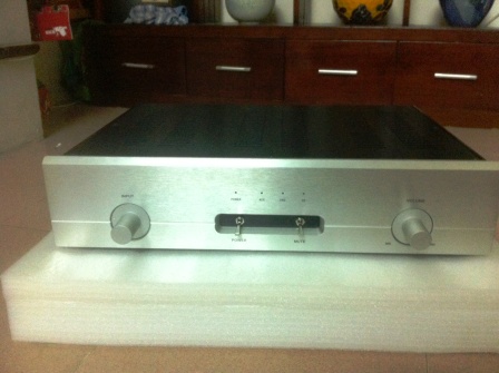

    Hôm nay anh Quang gọi điện nói đang chuẩn bị cho em phiên bản đặc biệt. Em đã chuẩn bị sẵn chassis cho em pre vô địch này rồi. Các bác xem có ổn không ạ.

    haha pótay em lun...

    - Chúc mừng Bác :mrgreen: .
  24. n_nhoang
    n_nhoang Advanced Member
    29/7/06
    2.520
    20
    Bác có cái Chassis đẹp quá . Thèm quá , hao hao như phong cách Audioreasearch
    Theo kết quả thi đấu hôm rồi , em thấy có vẻ như Nac ăn được nhờ cặp OPT .Vậy có nên mở chiến dịch cuốn OPT không nhể :roll: :mrgreen:
