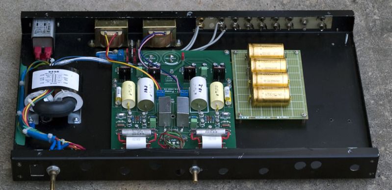

    M10 Kondo cũng xuất OPT mà thua hàng DIY nhà mình. Hay là tai người Việt nó hợp với hàng tự chế của mình :D
    Anh Quang công bố chi tiết linh kiện pre vô địch đi ạ. Cả thông số và loại OPT nữa để em còn copy :D
  2. mimosalq
    mimosalq Advanced Member
    8/5/06
    12.824
    122
    Nói là hàng DIY chứ cái bo của anh tòan là linh kiện khủng không,bjt là ztx rã từ 1 cái pre naim hảng luôn,trở thì cực tốt,tụ tantalum 47uF Ero military,Tụ EVOx,wima MKP10,tụ xuất của Nga ngố 10uF,nguồn thì dùng tantalum hàng đỉnh và tụ Gold Tune...Nói chung nếu mua lắp thật sự cũng không rẽ đâu. :D

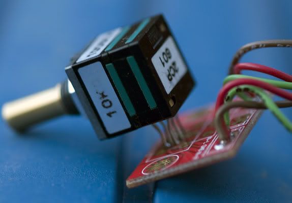

    Pre bây giờ nghe hay hơn trước một chút :mrgreen: , gắn lại tụ tan 47uF/25V bạc Siemens , rồii dổi qua Roe 47uF/25V cuối cùng quay trở lại với tụ phim 47uF/100V của Siemens vì độ transparent hơn của nó , Tan nghe Bass và treble đậm hơn nhưng không thông thoát như tụ phim , cái này tùy thuộc vào gu của mỗi người :mrgreen: , tụ dầu westcap .036uF/100V song song với I/P CDE 3uF/100V làm cho mid dịu lại, tắt điện rồi vẫn nghe bình thường gần 2 phút , và mở tắt không bị bụp , thôi xong Nem72 không có mót miếc gì nữa , gấu nói một câu lại cái đó nữa làm gì mà bận thế làm mình hơi nhột :D
    Edit : Vol cũng ảnh hưởng tới chất âm nhé các bác , dùng 10K vì gain cao quá , dùng vol nấc thì tốt nhất nhưng hơi to gắn vào chát sít của mình không vừa , dùng Vol APLS RK27 10K nghe cũng khá hay , cuối cùng đành phải tháo trong cái pre cực hay ra vol 10K , nhỏ gọn và còn khá hơn là APLS nữa , bây giờ pre cuc hay banh xác rồi bị tháo đồ nhiều quá

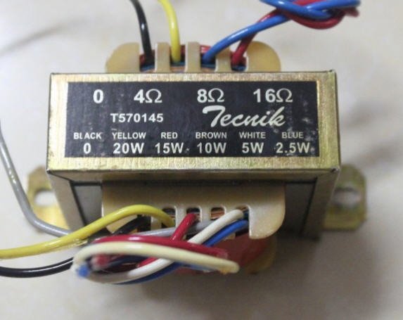

    Á !!! Pre của bác NDHien cũng xuất opt luôn hả bác ??? :shock: . hay nó là cuộn choke vậy :?: .
    Bác thì lúc nào cũng linh kiện xịn không hà , thèm quá đi mất :oops: .

    Anh Bình ơi , nó là cái Grid choke của Pre818 mình tháo ra dùng đỡ mà , 640 H , nhà có sẵn cũng vài năm rồi , không có khả năng OPT đâu anh Bình , toàn là đồ tháo máy không chứ đâu có mới đâu

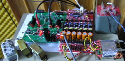

    cái này dùng cho pre Nac dc ko anh Quang?hay chỉ dùng cho pow thôi,hok rành món này tí nào :lol:
    cục trên hỏi chơi cho biết,còn cục dưới thì của ông anh thằng bạn,ko biết còn ko nữa :p
  22. lynhan159
    lynhan159 Advanced Member
    16/10/07
    3.017
    Phú Nhuận Bang, Sài Gòn
    cách này thế trở thả tín hiệu xuống mass ngay tụ xuất cũng rất hay nhưng cần H phải cao.
    @corube1981: không dùng được cục nào. Thân
