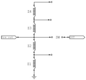

    Anh nói chính xác ZL = L x F x 6.28 , ngoài ra mấy " cục sắt " là nơi nảy sinh hài bậc chẳn chính vì vậy F6 mới sử dụng IT . :)
    Theo em tải choke này nên có nhiều đầu ra để dể phối ghép , amp của Mc nổi tiếng với cách này ( xem ví dụ minh họa ) pre sẽ hoạt động tuyến tính nhất khi Z out pre = Z1 + Z2 và tải ( tùy theo Z ) sẽ kết nối với các Z tương thích , khi đó băng thông sẽ rộng hơn .

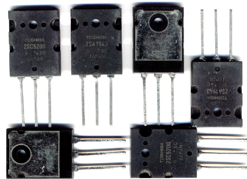

    Con C5200 có tiếng mid quá đẹp nhưng phải Toshiba xịn như trog hình nhé...
