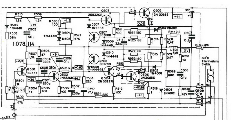

  1. mimosalq
    mimosalq Advanced Member
    8/5/06
    12.824
    122
    Revox thời làm điêu đứng bao trái tim cuồng chỉ vì cái mạch quasi complementary như vầy...Xem schematic nó vẫn dùng con 3055 cổ lổ sỉ...

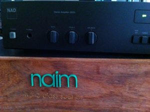

    Cái pre em 4 h sáng nay thay 2 con tụ đầu vào 2.2uf Evox SMR vào còn hay hơn nhiều nữa... :D quá đã.
  19. n_nhoang
    n_nhoang Advanced Member
    29/7/06
    2.520
    20

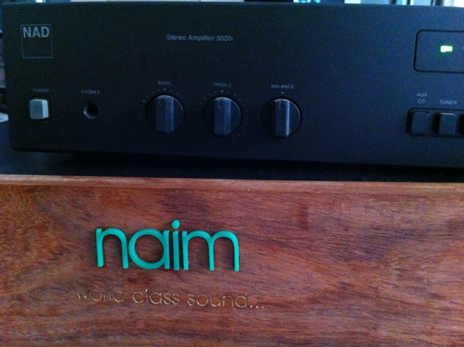

    - Em được Cụ Lynhan159 tăng tụ xịn để về test cho power , sau một đêm không ngủ để test NAD với Naim DIY.
    - Cuộc chinh phục của Naim DIY khá vất vả so với NAD tuy công suất nhỏ nhưng xử lý âm nhạc rất tốt, giọng ca sĩ truyền cảm trong một không gian âm nhạc ấm cúng làm người nghe quên hết mọi vật xung quanh, chỉ còn ta và âm nhạc tràn đầy trong căn phòng :mrgreen: Theo đánh giá chủ quan của em Naim DIY vẫn còn xa NAD. :( Hành trình chinh phục em vẫn tiếp tục. Cảm ơn các Bác. Chúc các Bác cuối tuần vui.
  21. lynhan159
    lynhan159 Advanced Member
    16/10/07
    3.017
    Phú Nhuận Bang, Sài Gòn
    Tưởng cụ tham chiếu cái nào ai dè nát (NAD):lol: . Làm chừng nào nó hay hơn cái Leema thì ngưng nha :mrgreen: . Thân

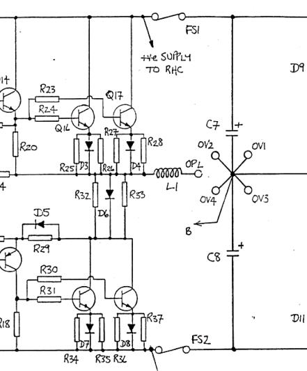

    Mạch Pow của em theo cấu hình sau
    Sò CS : MJE15022 ( Bác Quang tặng )
    Kich : C4793 và A1837 ( Lại cũng bác Quang tặng ) :oops:
    2N5551 ( Bác Dothanhson-XD biếu )
    Tụ Pi các loại Evox ( Bác dothanhson-xd biếu ) :oops:
    Tụ input : Cặp Tantalum vàng ươm bắc ÂU ( Khi vang cống nạp ) 8)
    cặp đầu vào C2546 gỡ máy cũ
    Nguồn +/- 46v DC ( Cao hơn Hãng 6v vì sử dụng biến thế có sẵn ) , Mới xài tụ lọc Pana 20,000 mf/kênh .Chưa dùng đến board nguồn riêng cho tầng đầu
    Do điều kiện DIY với việc sử dụng các linh kiện lộn xộn nhất là bán dẫn , mạch có thể gây tự kích , nặng thì sò nóng cấp kỳ , nhẹ thì khó phát hiện hơn hoặc có thể đo Bias thấy thất thường ( không phải do trôi nhiệt ) nên cần chú ý để xử lý
    Vụ trôi nhiệt , cần gia tăng tản nhiệt cho sò CS , lúc đầu em cũng chủ quan thấy sao Naim sử dụng tản nhiệt bé tý mà chạy không nóng , sau đó mới phát hiện là nó áp tản nhiệt vào chassis và vỏ máy này tản nhiệt rất tốt ,nó chắc chắn bằng nhôm hoặc hợp kim nhôm chứ không phải bằng tôn như mình nghĩ . Khi đã đủ giải nhiệt để chơi với các loại tải nặng nhẹ thì không nhất thiết phải áp 2N5551 lên tản nhiệt nữa , tuy nhiên an toàn là trên hết nên vẫn khuyến cáo điều này trong đèu kiện DIY
    Bias : Naim phân cực tĩnh ở khoảng 20mA tương đương áp rơi trên trở chân E sò CS là 4,4mV chế độ này là sâu trong classAB gần B hơn ,mà độ méo cũng chỉ khoảng 0,0017% do khoai Tây đo đạc bằng thực nghiệm công bố .Đấy là sò hịn . Trong ĐK sò DIY em vẫn để không dưới mức này
    DC offset : Vẫn nên dùng cặp vi sai đầu vào thật cân để chế độ âm thanh tốt nhất , mọi nỗ lực thay đổi Hfe cho Q1 cao hơn Q2 khoảng 10% để DC offset về 0v theo em không hay cho âm thanh vì DC offset cho phép <50mV , tốt nhất <20mV . Cần kiểm tra kỹ dò rỉ của tụ đầu vào , tụ hồi tiếp vì nó cũng gây ra tăng DC offset. Sau đó dùng mạch bảo vệ loa cho nó lành vì mạch DIY đã bỏ mạch bảo vệ quá dòng của Hãng đi rồi , bù trừ cho nhau là hòa :mrgreen:
    Các tụ Pi trong mạch thấy bẩu tốt nhất vẫn là Polystyrenes , Em xài tụ thường tai trâu vãn thấy bt
    Chính ra em đầu tư cho cái Pow mất ít công hơn cái Pre :wink: vì chất âm do thằng Pre gây ra nhiều hơn nên cứ loay hoay vặn vẹo nó suốt
