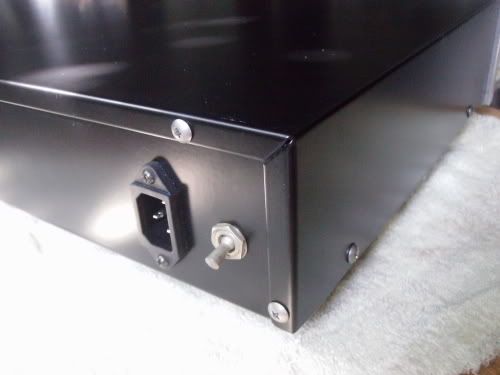

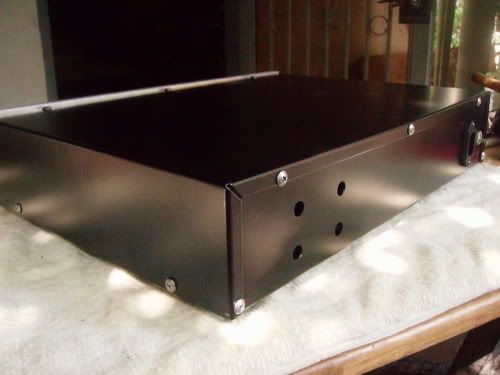

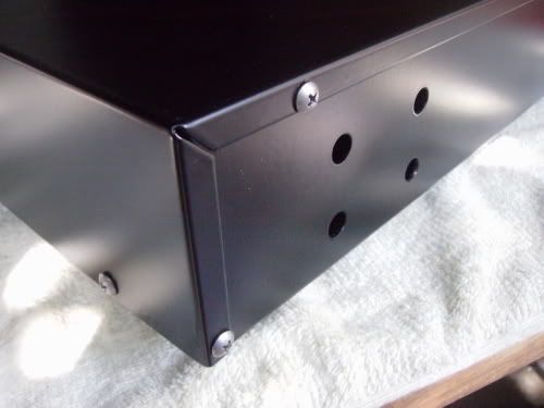

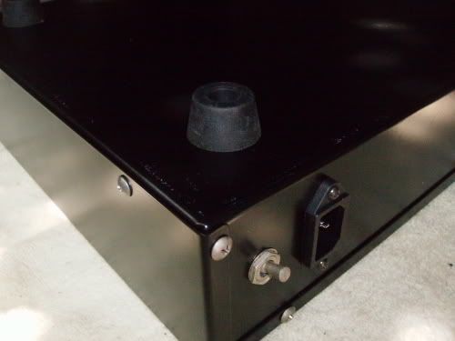

    Em đang tiến hành lắp ráp những chassis đầu tiên
    Tổng quan.
    Lỗ RCA
    Mỗi chassis đều gắn công tắc nguồn và chân cắm nguồn rời, một số chassis sẽ gắn chân cắm nguồn tích hợp EMI theo yêu cầu.
    Chân cao su loại tốt.

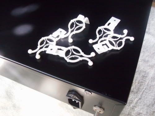

    Ngoài ra mỗi chassis sẽ được tặng thêm mấy cái kẹp dùng để đi dây trong máy, chương trình do nhà tài trợ ssass thực hiện. :lol:
    Chi phí phát sinh thêm như sau:
    - Chân cắm nguồn: món này rẻ quá nên không tính,
    - Công tắc nguồn (Liên Xô tháo máy): 10,000
    - Chân cao su: 10,000/bộ,
    - EMI, cũng không tính luôn.
    Do khối lượng mặt nhôm cần Anode quá lớn :lol: , nên hãng đẽ yêu cầu thứ Tư này mới thu xếp để gia công, nên em..... đành chờ đến thứ Tư mới gửi đi được, chassis mặt mika sẽ hoàn tất trước, các bác hà nội em sẽ chờ mặt nhôm và gửi chung luôn.

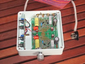

    Sẵn tiện em khoe luôn cái Pre của em sau lần tái cơ cấu.
    Phần nguồn đơn giản đến mức không thể đơn giản hơn.
    Quy hoạch lại luôn nội thất.

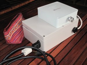

    Em báo cáo hoàn thành dự án theo đúng triết lý của Naim: chasis rất "bùn", nguồn rất gấu, âm thanh "chẳng giống ai". Vụ giảm gain, em thấy "lão mod" Avondaleaudio nói là giảm trở hồi tiếp thì ảnh hưởng nhiều đến "chất" Naim. Bác Thủy cho thuốc tiếp vì em cũng vướng vụ này.

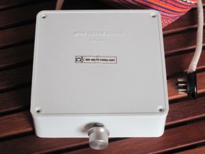

  8. Lotomo
    Lotomo Advanced Member
    Cần phải đi đâu xa cho mệt nhọc, "hi end" vẫn luôn ở quanh ta, cụ Văn Cao nhể :lol:

    Khối nguồn đây bác ah.
    @Lotomo: nhờ bác PhuongDN chỉ dẫn em mới có được linh kiện Hi-End đấy ah.

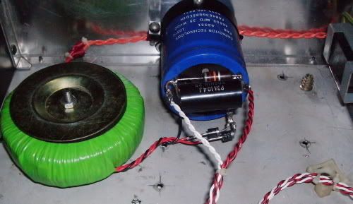

  17. vancao
    vancao Advanced Member
    23/4/08
    648

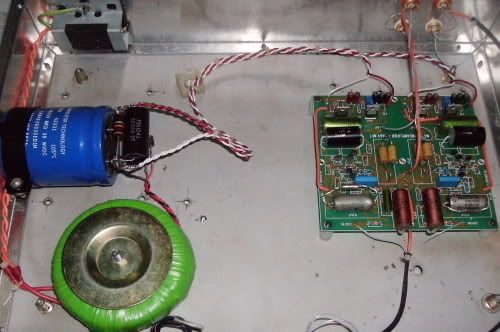

    Ruột em đây. Biến áp em lấy của Cynep. IC em dùng BC theo đúng chỉ dẫn trên mạch vì em sợ ZTX bị ngược chân
  18. cuongnm
    cuongnm Advanced Member
    28/5/09
    2.502
    HLGA - GẦM...
    @ : văn cào, cái cục đen den ,bẩn bẩn mấy mH , mấy A ?
    2 cục YTP-L2 nó là cái chi chi vậy bác :lol:

    Cụ Văn siêu: phần nguồn cụ lọc C-L-C phải ko? có cải thiện tốt ko?

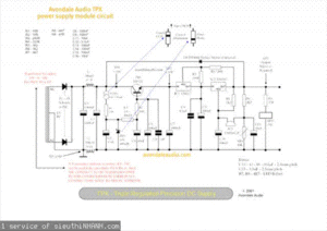

    Phần nguồn 220v em vẫn đi đường bình thường. Phần DC sau nắn lọc em gắn đế nhiều chân để nếu có món mới thì không phải làm lại nguồn (hy vọng thế). Bộ lọc C-L-C là em copy bên Avondale.
