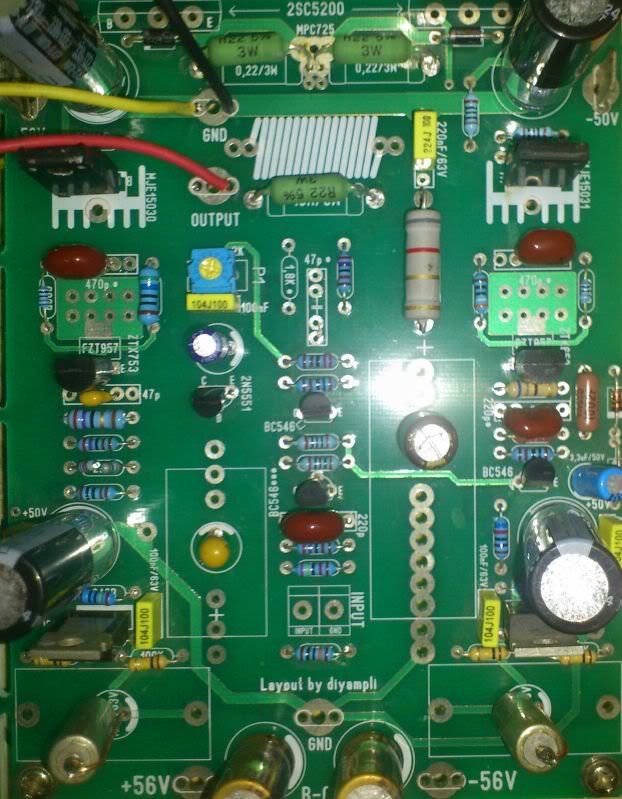

  1. dothanhsonxd

    Báo cáo các bác, nay em thông con pow, nếu ko có con pre thì em ko đo dc out được, còn khi có pre thì out 2 kênh là 11mV, tuy nhiên em bị xì khá rõ ở loa, thi thoảng lại còn có tiếng choẹt, liệu có phải do em câu dây sò ko các bác

    Không đo được DC là lý tưởng rồi...coi chừng cái đồng hồ đo?Không phải do kéo dây cho sò đâu,thiếu mass đó.Nó phải im phăng phắc.

    Em có 2 đồng hồ, đo cả 2 đều thế mà, mà khi em đấu pre vào em lại đo đc dc out là 11mV mà anh! Bo naim này là đời áp chót, loại VAS đc cấp đện qua con trở và diode đó anh
    Em có 2 dây GND từ bo nguồn lên 2 chỗ của bo công suất (một ở cuối bo, một ở gần cuộn out), còn phải thêm gì không anh.

    OK. board Pow này cần 2 đường GND và đang để rời , một GND cho ra loa và mạch lọc Zoben nó ở gần out put , một GND cho tầng vào ở gần in put :mrgreen: . Cả 2 cần phải nối về GND chung
    Theo thông tin thì có lẽ bác đã nối mát đúng , Cần cô lập tiếng xì do Pre hay Pow gây ra ? Nếu đấu pre vào mà mới nghe thấy tiếng xì ,đồng thời DC offset tăng nhiều thì nhiễu này do tầng pre đưa xuống ,hoặc do lỗi kết nối dây tín hiệu của Pre-Pow

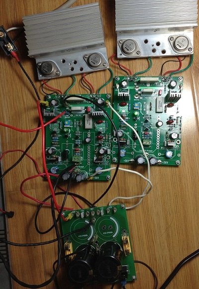

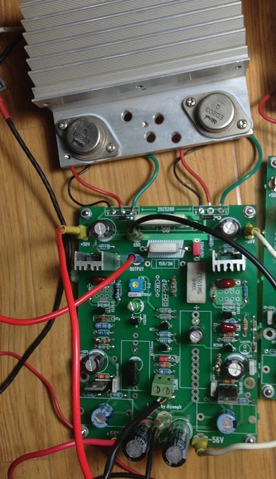

    Số em ko chơi dc dòng 3 chân hay sao ấy. Lần trc chơi bo tda7294 có 2 con tran khuếch đại input làm cũng bị ngỏm. Lần này chơi naim gắn sò MJ15024 vào mấy giây đã nóng như lửa. Điện áp ở trở 0.22R là 0.3mv, áp 2 chân B: 1.57v, Em sợ gắn tản nhiệt bị chạm em bỏ tản nhiệt gắn thẳng lên tấm bo (nghe bác Nguyen Bao nói chơi ko tản nhiệt cũng hát dc mấy bài), nguồn em sợ mình quấn ko chuẩn nên em chơi 25v đôi AC đang dùng ổn định cho sò cũng nóng. Dòm mãi chả biết lỗi chỗ lào cả :( . Kiểu này phải cho em nó lên bác Quang sờ nắn em nó xem em nó bị gì :?:

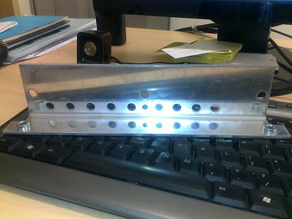

    Bác ơi em đâu có gắn thẳng lên board không đâu,bác làm vậy coi chừng "Tèo" sò đó :? , em có cái tản nhiệt như vầy nè.

    Hát chưa Bác, mà sao em thấy GND của vas & CS chưa nối nhau hay sao í? àh mà Bác chưa cấp nguồn vas luôn?

    Cái hình này là lúc em rút dây ra rồi, em hàn dưới bo để đỡ lem nhem sau này câu nối dây cho đẹp đấy :mrgreen: . ban đầu em ko nối 2 GND với nhau thì thấy 1 sò nóng 1 sò hơi ấm. Sau em nối với nhau thì 2 sò nóng và đều nhau nhưng rất nóng. Tầng VAS e cũng cấp 1 lượt bác ah.

    bác langbam cứ coi lại kỹ xem có sai linh kiện nào không,các chân hàn có ăn chưa... cái này nhiều ae hay bị lắm. chứ còn qua bác Quang thì chỉ 3 nốt nhạc thui. hay nem của bác muốn nạp thêm tụ thế em sợ vấn đề nì lém :D :lol:

    GRN ở tầng công suất là để cấp mass riêng cho tầng công suất, để tránh nhiễu giữa mass "bẩn" của tầng này với mass "sạch" của tầng VAS. Bác đi dây riêng về mass sao trên bo nguồn. Có nhiều bác nghĩ rằng cọc mass này để gắn dây loa (cũng được nhưng không tối ưu), mass loa phải lấy từ mass trung tâm trên bo nguồn.
