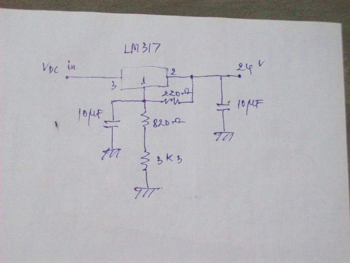

    Các Bác cho em hỏi nguồn cấp cho NAC 24vac sao em chỉ ra dc có 18vdc thôi ạ ? Có thể thay đổi cho cao lên dc ko ?

    anh thay đồi trị số con trở 1,2K ngay trc mặt con LM317 từ 220 ohm trở lên,anh muốn điện áp bao nhiêu thì cứ việc thay đổi trị số con trở đónhé,nhớ đo trở cân bằng trc khi thay nha,để điện áp 2 bên dc can nhau,thân.

    Cám ơn Bác nhiều nhé , em thay con trở 330r vào giờ lên dc 21,8v rồi , em ko đọc kỹ vậy có cần phải điều chỉnh áp ra đúng 24v cho NAC ko ?

    Chạy 24v nghe hay hơn bác ạ !bác điều chỉnh như hình chỉ cần mỗi kênh một con 317 thôi. Chúc bác thành công .
