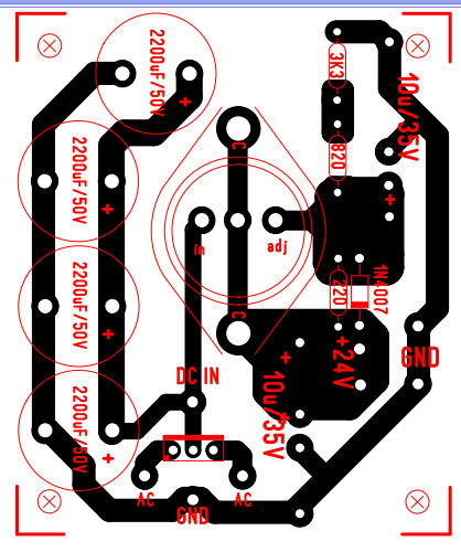

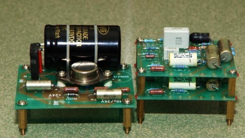

    PCB nguồn cho NẠP em hàn như vậy là đúng cho cuộn dây AC có điểm giữa,sao nó cháy nguồn được nhỉ? :D
    PCB nguồn cho pre với linh kiện như trên là cho cuộn dây AC có điểm giữa.Trường hơp dùng cuộn dây AC đơn thì dùng diode cầu nắn ở ngoài rồi câu dây vào pcb tại 2 điểm DC IN và GND(nhớ là không gắn con diode schottky 3 chân trên bo nhé).Thân.

    Em cũng bị cháy bo nguồn VAS. Ban đầu tưởng mình sai gì nhưng nhìn theo cái này thì chỉ có điều khác nó 2 cuộn dây rời còn em 1 điểm chung. May mà bo nguồn cho sò em ra chỗ Phát Thủy kiếm ko có diode đó nên về câu 4 con diode thường thì ko xảy ra màn khói lửa.

    Hic sư phụ còn ko biết sao cháy nguồn thì đệ tử biết hỏi ai bi giờ. Kết luận là chết diod kép. Em thay bằng 4 con diod đơn lại được roài!

    nếu cấp nguồn đôi mà cháy và dùng 1 con diods 3 que cũ dễ bị sốc nguồn vào lắm nha,em bị 1 lần rồi,chúng bắc cầu qua luôn bụp hugo ơi có khói tráng kìa :lol:
