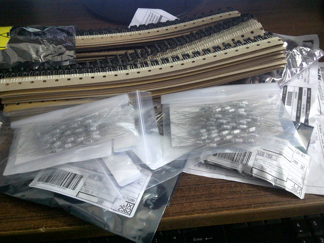

    Đầu năm em nhận hàng từ đứa em gái,quá bực với HQ sân bay,gói linh kiện của mình nó tháo tung hết,làm mất kha khá đồ.Tiếc nhất là mất 300 con polystyren 100p...
    Kỳ này không còn BC550/560 của ONsemi nên em dùng tạm mấy con của hảng NXP semiconductor không biết có ok không?
  7. vducuy
    vducuy Advanced Member
    13/10/06
    4.429
    Có hàng là chiến thôi anh ơi..................................hay hay không hồi sau sẽ rõ :........
