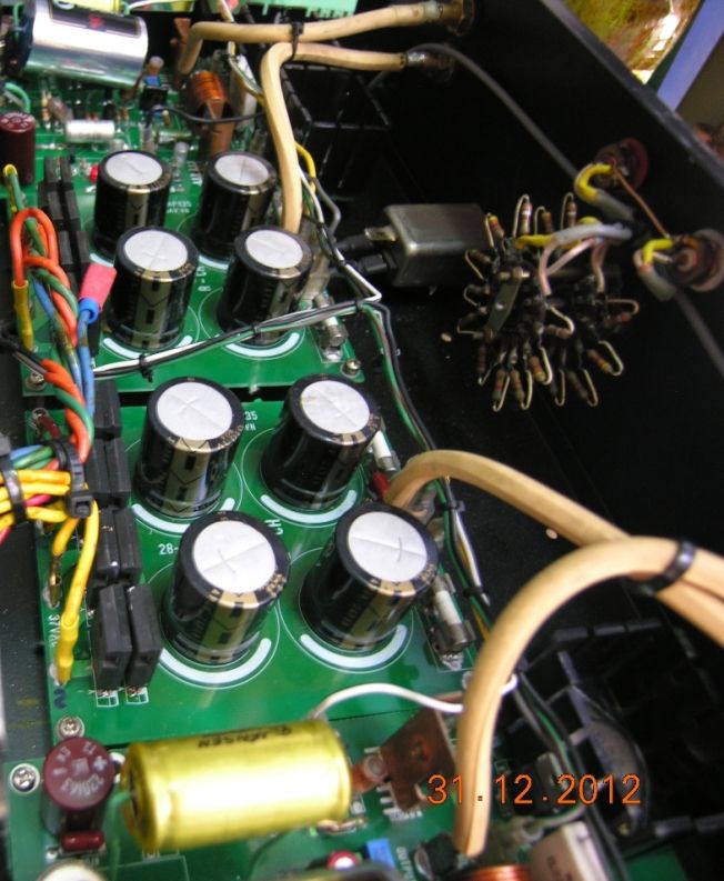

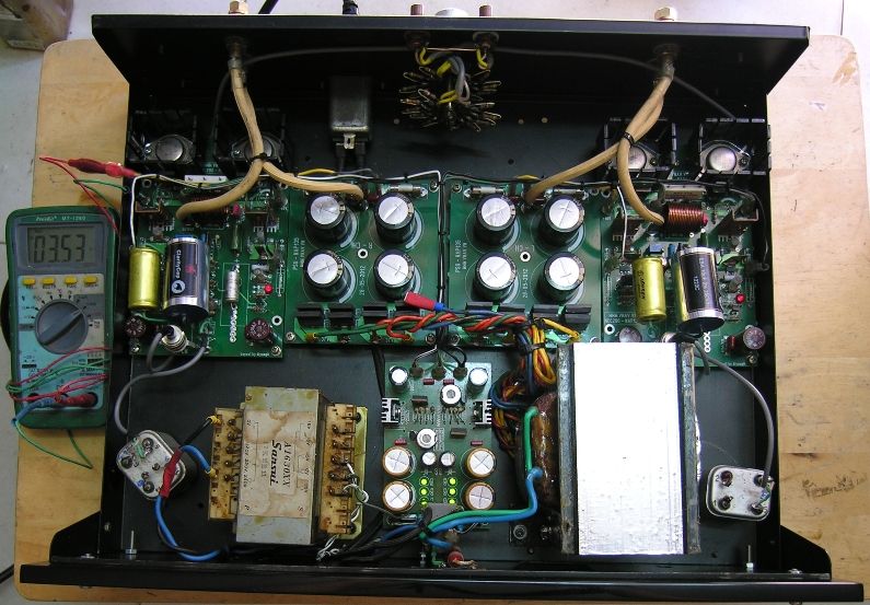

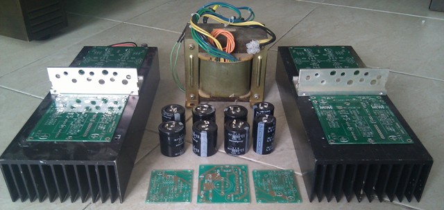

    áp naim nap 135 các anh tính toán dùm, vì pre xuất opt rồi nên chọn choke thả mass cho power do tiên ông thổi từ HN vào còn tụ inputs thì do bụt Qui Nhơn nhét vào tay em :mrgreen: còn bi nhiêu là ve chai đồng nát toàn tập :D . Và cũng đóng nắp cái dự ớn dài hơi. Xin cảm ơn
    nguồn B+ công suất +-38.5VDC; nguồn vas +-45DC
    áp giữa 2 em lái 2sa1306/c3298B
    áp giữa 2 em fzt857/957
    tụ nguồn 4700uF/50V x 8
    áp trở 110R
    tổng thể

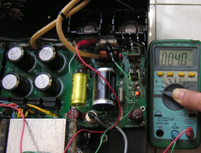

    Bởi vì mấy điểm đo của bác nhìn hình không rõ lắm , nhưng sơ bộ em thấy tản nhiệt hơi nhỏ và bias cũng hơi thấp ạ :mrgreen:

    Và bo của cụ Lý khác bo của mình nhiều , vậy là có nhiều Ver lắm đấy .

    - Em thấy cũng giống nhau cả, chỉ khác là board đời sau tích hợp cả regu cho tầng vas luôn.

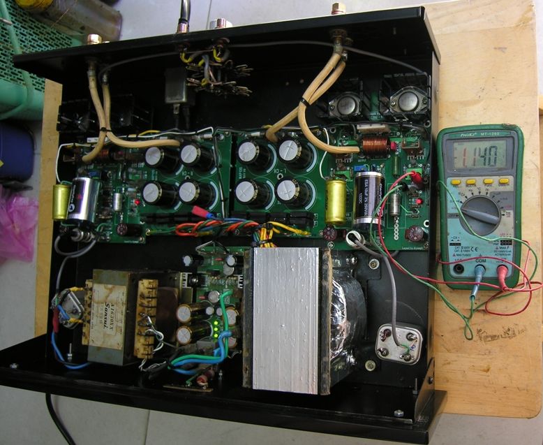

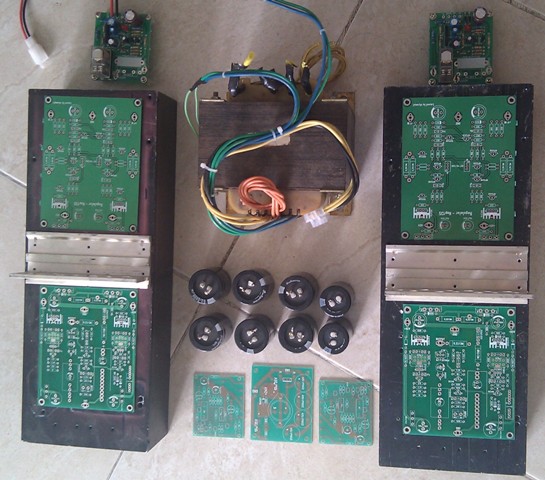

    Trong lúc ngồi buồn không có gì để nghe ( do Naim của em bị cướp cả pre + pow). Chờ GMX mà lâu quá em lắp tạm Naim + Pre mới để nghe.
    Tình hình là nhà có gì chơi đó. Sẵn tản nhiệt ốp sườn 2 bên em lấy luôn làm chassic kiểu tản nhiệt 2 bên luôn. Dự kiến của em làm all in one và bố trí như hình. Do chưa có board nguồn nên tạm em để vị trí tụ vào cho đúng. Biến thế thì em dùng biến thế khác. Vì biến thế này bị chạm rồi. Bị giật tóc dựng đứng khi chạm phải. Các bác đi ngang ngó em bố trí có hợp lý không? chém giúp em vài phát

    Khá hợp lý nhưng tản nhiệt dư quá, coi chừng sò bị cảm lạnh khi hót sẽ có những tạp âm đó anh...

    Bản chất của Naim là âm thanh phải lành lạnh mà. Nếu tản nhiệt mà không lạnh thì sao ra được chất âm nguyên bản của hãng chứ. Đây là khám phá mới nhất vừa được phát hiện sau 1 đêm không ngủ :lol:

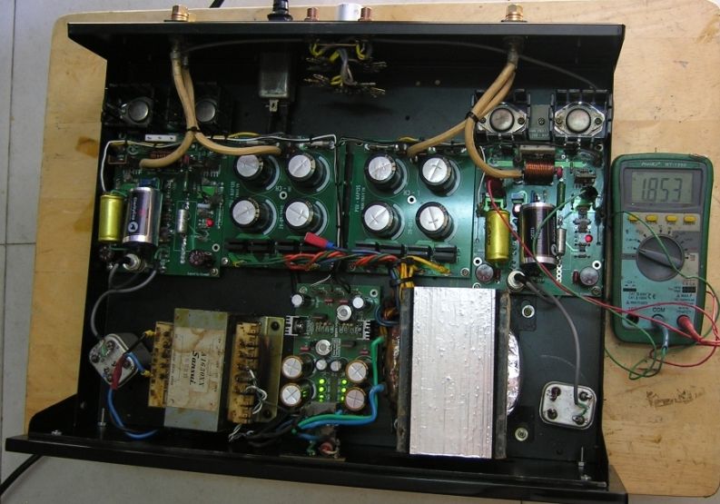

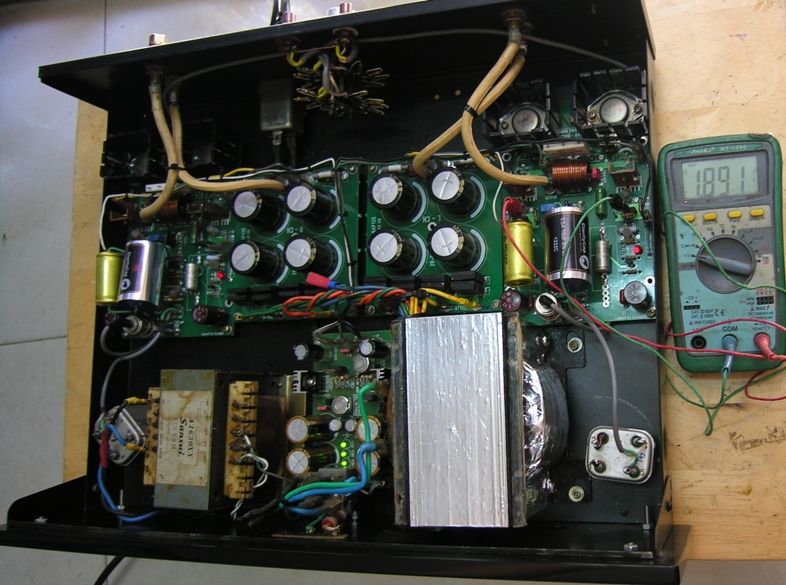

    chắc do sò và đồng hồ của em hịn quá nên không dám tăng lên :mrgreen: . chắc phải mang xuống đại ca đo lại. xin cảm ơn

    OK ,nhìn rõ ràng gồi :mrgreen:
    Bias như vầy đạt rồi , của em để 4,5mV
    Dưng mà tản nhiệt theo em vẫn bé , khi mở âm lượng lớn hoặc loa nặng đánh sẽ lóng ạ :mrgreen:

    - Theo em thì Cụ nên thay cái đồng hồ này đê, Đo nhà em vác qua nhà Cụ thì một trời một vực :lol:

    cặp tản nhiệt này tới 10Kg,dùng cho Naim phí lắm,anh cưa đôi dựng đứng lên làm cho GMX là bao mát mẻ nhé :D

    Thấy tản nhiệt nó hoành tráng vậy chứ chưa tới 5kg/cặp nữa. Nó mỏng chứ không dầy. Cưa tốn công quá nên thôi chơi để ngang cho Naim là quá dư rồi. Chiến này thì bao âm thanh lành lạnh luôn.
    Đang còn thiếu biến thế nguồn đây. Cái quan trọng nhất. Còn lại mấy thứ khác thì chưa thống kê được còn thiếu cái gì. Tranh thủ tối nay lắm vào để mai sẽ đi lang thang kiếm bác nào có thì nhào vô cướp về lắp

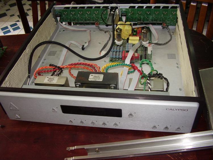

    Có cái pre đơn giản đóng vô cái hộp đen xì và niêm phong kỷ gởi mấy anh em đèn thẩm âm dùm ,anh nào cũng nói dùng 12AX7 hay 12AT7 hay 12AU7 Mulard hay đèn quí hiếm gì,sai hết. :D Đó chính là em NAC danh trấn giang hồ...
  23. mimosalq
    mimosalq Advanced Member
    8/5/06
    12.824
    122
    Con này là standard em từng vẽ lại mạch và định phổ biến cho anh em,nay thì không cần phải phức tạp như vậy nữa...
    Cái pre nhỏ bé này đã làm đảo lộn tất cả ,ngang nhiên so tài với Calypso bản Signature...và hiện giờ em nghi nó không quay về với khổ chủ quá...
