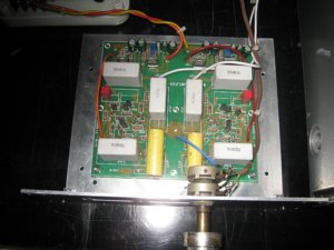

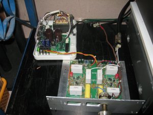

    tình cờ đi đồng nát lượm được cái mạch regu
    volum cụ oDoh5 tặng
    bây giờ của em nó thế này đây ạ, em sô luôn :D

    Đẹp, gọn, xịn nhưng nguồn không đủ công suất (bác ThuyLT bảo thế).
  3. an-haiphong
    an-haiphong Advanced Member
    2/4/08
    564
    Mấy anh khoai cho là đủ khi mỗi kênh xài 1 cục nguồn >500VA ????
    Hê hê,nếu xét về cục nguồn thiếu-đủ công suất thì cục nguồn của cụ Văn cũng chỉ đạt cỡ 120VA thôi,còn thiếu nhiều lắm.???? còn công suất cấp nguồn thực cho cái pre này là ~35V X 0.03A(30mA) =1,05W :eek:

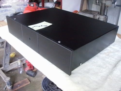

    Chassis mặt mika về cơ bản em đã hoàn tất, trừ 2 cái khủng long của bác Cadic và Bóng bút chì do em lấy thông số sai nên phải làm lại.
    Chuẩn bị về nhà mới.
    Mỗi em đều có lí lịch trích ngang.
    Tính tới bữa nay, em đã nhận được khói từ các bác
    Bác nào chuyển tiền rồi mà em em chưa ghi thì nhắc em.
    Mặt nhôm em đã đưa đi Anode, chắc phải đầu tuần mới xong.
    Các bác còn lại giải ngân cho em để em hoàn thành dự án ah. :lol:
