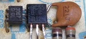

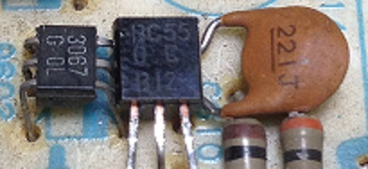

    Hum nay bùn bùn thay mấy con input visai bằng cặp dual transtor 2SC3067 và mấy con tụ pi bằng tụ polystyrene cho chú NAP nghe quá béng. Mai thay tiếp mấy con VAS bằng ZTX xem thử nó ra răng.

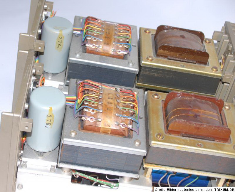

    Tuyệt chiêu nó nằm ở cái cục sắt ni.................

    sao lại nhiều đầu dây vậy ta?????

    Nó ghép tất tần tật các loại loa chả sợ em nào nên mới nhiều đầu ra đó...2 cục màu xám hình giống cái tụ là 2 cục IT ở ngõ vào...Phức tạp quá.

    Mạch này khó ở chổ nó hồi tiếp về từ cuộn dây quấn trên opt...chua rồi.
