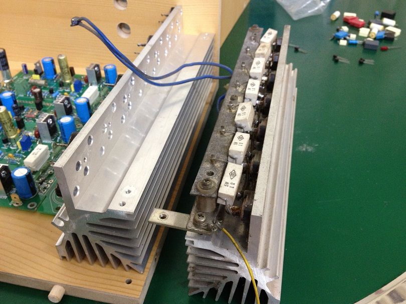

    thanh nhôm giải nhiệt của anh đẹp quá,anh mua ở đâu thế chỉ em với,em đang cần 2 cây dài như của anh,thân.

    Mấy con chân vàng này em có (đồng nát mờ hì hì), nhưng hổng biết anh có dùng được ko? Của em là cặp 2N3638A và 2N3643, anh xem nếu dùng được thì em gửi tặng vài cặp :)

    Bác gửi bác Quang vài cặp chân vàng. Cái avata kia, còn cặp bưởi da trắng nào gửi luôn cho Bác í luôn đi ạ... :mrgreen:

    Cái này em thấy thích quá nên mượn xài đại thui, em mà có thì cũng ứ tặng :lol:

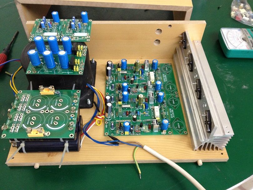

    Em có mấy các biến áp đi đồng nát lụm được (trong mấy bộ dàn dính liền), nhờ các bác xem dùm em có cục nào dùng được làm nguồn cho nem chả không, thông số như zầy:
    Cục 1: Fe cao 6,8 cm ; rộng 5,5 cm ; dày 5,5 cm ; pri 100VAC ; sec 1: 15-0-15 VAC 2A ; sec 2: 17-0-17 VAC 2A
    Cục 2: Fe cao 6,8 cm ; rộng 5,5 cm ; dày 5,5 cm ; pri 100VAC ; sec : 17,5-0-17,5 VAC 3,5A (kích thước FE y như cục 1)
    Cục 3: Fe cao 7,2 cm ; rộng 5,5 cm ; dày 5,0 cm ; pri 100VAC ; sec 1: 23-0-23 VAC 2,5A ; sec 2: 12-0-12 VAC 1A ; sec 3: 9-0-9 VAC 1A
    Cục 4: Fe cao 6,8 cm ; rộng 5,8 cm ; dày 5,0 cm ; pri 100VAC ; sec 1: 20-0-20 VAC 2,5A ; sec 2: 15-0-15 VAC 2A
    Kiểu này chắc phải tháo ra cuốn lại cuộn second cho cục 1 và 2 quá vì cùng tiết diện Fe :( , em dự định dùng biến áp cho phần VAS riêng phần cs riêng như phương án của cụ Lý.
    Hay em chơi 2 cục biến áp của cái Amp Pioneer SA-8800II rã xác, em nó có cuộn pri 100VAC ; sec 1: 32-0-32 VAC ~ 3,5A :?:

    Cục 1,2,4 cho Pre M22H hết xảy
    Cục 3 cho pre Naim hết xảy... :D

    Chỉ dùng được cho pre thui hả anh, em tưởng mỗi cục 1 hoặc 2 dùng được cho 1 kênh của amp chớ :(

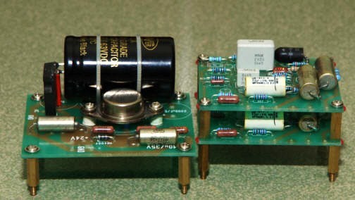

    Em ráp thêm bộ NAC mới bé nhỏ nhưng võ công thâm hậu... :D

    Anh Quang còn tụ Blackgate làm hồi tiếp ko anh ơi? Em đang thiếu tụ này :D. Cả trở dale kia nữa :D . Anh soạn đủ đồ theo danh sách em gởi để mai gởi cho em đấy nhé!

    theo biết tụ Blackgate bác Quang có là bác khác tặng cho, còn theo em thì nem chơi tụ tatanium làm hồi tiếp thì số dzách hơn.

    Em có cặp Blackgate đang dùng cho Nap rồi! Tantalum hồi tiếp em đang dùng cho Nac nhưng gắn vào bo mini hơi vướng chút!

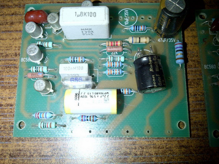

    đây nè anh,mẫu mini em dùng tantan đây ko có gì vướng hết nhé,cái quang trọng là mình khéo tí đẹp vô cùng,em dùng 2 tụ 47uf tantan đây.

    Về sau này thì anh không biết,hiện giờ về pre nó không có đối thủ,vấn đề là linh kiện thôi...
    Cấu hình đề nghị như sau:
    1/bjt ztx chính hảng hay Bc nào xịn nhất
    2/Tụ vào 2.2uF Evox SMR hay tụ nào ngon nhất có thể
    3/Tu output nên dùng Tantalum 10uf loại tốt nhất có thể
    4/tụ hồi tiếp 47uf-82uf Elna Simic II hay Cerafine HAY tANTALUM XỊN
    5/Tụ nguồn kết hợp Nichicon Gold Tune + Epcos Sikoren...
    6/Biến áp 200VA trở lên
    7/Opt ngõ ra theo gu đèn,còn khÔng THÌ xuất thẳng(tụi khoai tây thích hơn)
