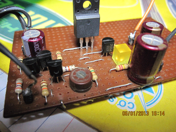

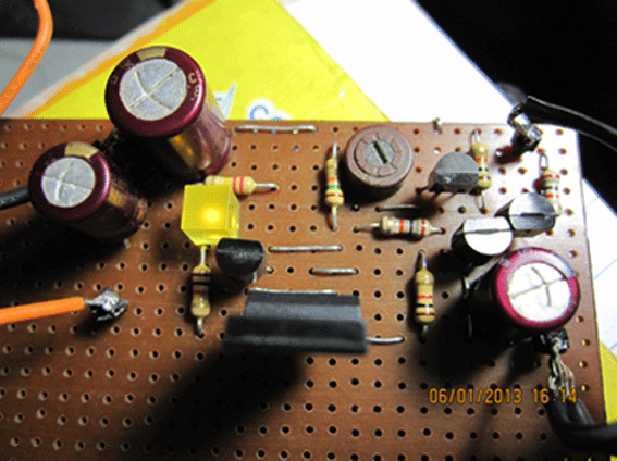

    Em có cái schema regu này mời các bác tham khảo. Em đã lắp rồi, chạy tốt. Dãi tần của Nac giờ đây đẹp mê ly hơn xài Lờ mờ 317 nhiều.

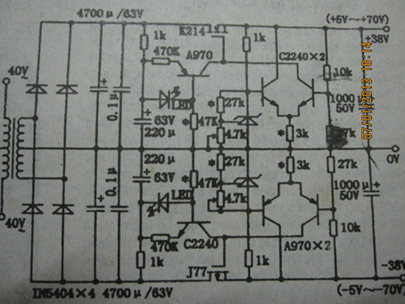

    Dạo này đúng là mắt em lèm nhèm rồi. Vì nghe Naim toàn nhắm mắt :wink:
    Em post nhằm hình. Hình này mới là của regu.
    Hết sạch C2240, A970 em xài tạm C975, A733 tháo trong đầu đĩa ra.

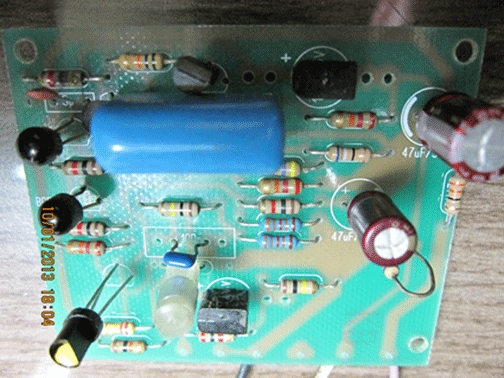

    Còn đây là cái pre Nap72 đời thứ 2 của em. Con bjt đầu là 2N3926 của Spragae, con kế là 2N4250 của Fairchild, con kế là CS9014 cũng của Faichild, 2 con cuối cùng là 2N3904 của Motrola. Tụ decoupling Elna Stagate, tụ hồi tiếp Elna Duorex II. Tiếng tốt lém. Em lắp có một kênh đem so với nhiều thứ loại Diy bán dẫn khác trên VNAV. Mấy em đó so với Nac này quả thực " Mission impossible"

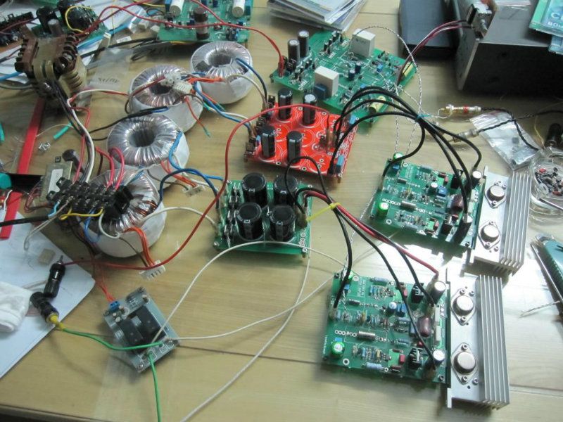

    Nay em mới lấy đc cái máy ảnh, tranh thủ chộp naim nhà em
    Hiện tại em đang chạy với áp 40V, em vẫn bị hơi xì nhẹ khi ghé sát tai vào loa, các bác xem ảnh bắt bệnh giúp em.

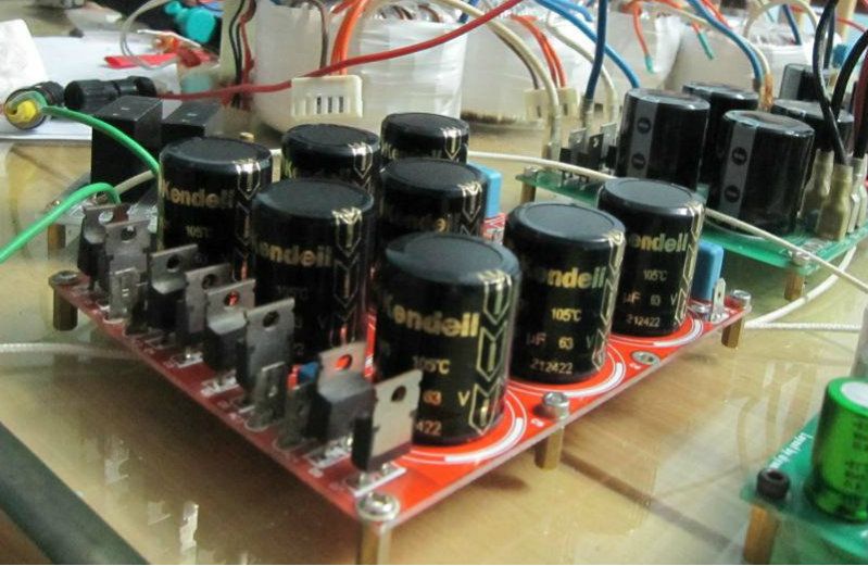

    Tụ nguồn em đang có 2 óp sừn, 1 là 4 em marcon 3900u 63V, 2 là 8 em Kendeil 2200u 63v cho mỗi kênh
    Cả 2 khi gắn vào đều xì nhẹ nên có thể loại khả năng do tụ nguồn. Biến thế em đang dùng 4 cục chừng 2.5kg, mỗi cục cho ra 28V

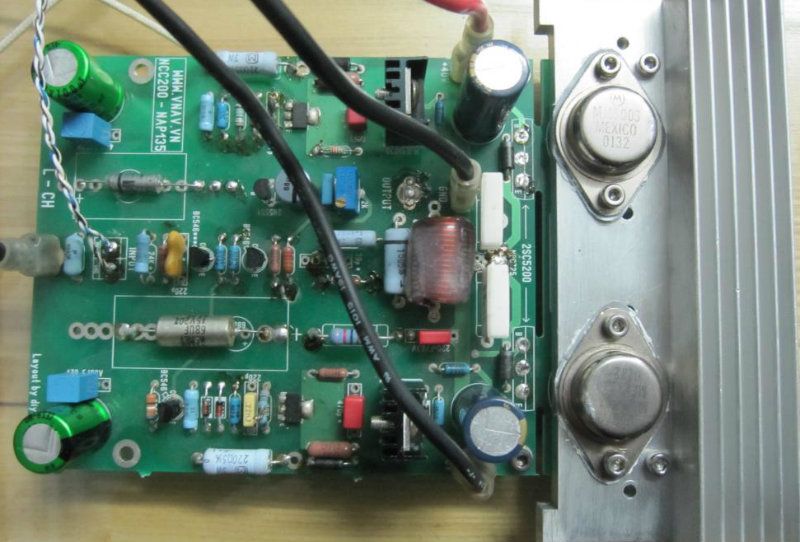

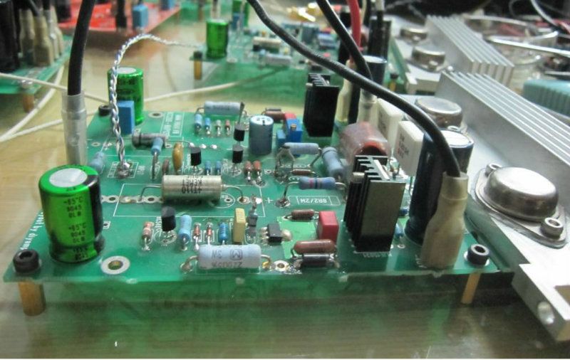

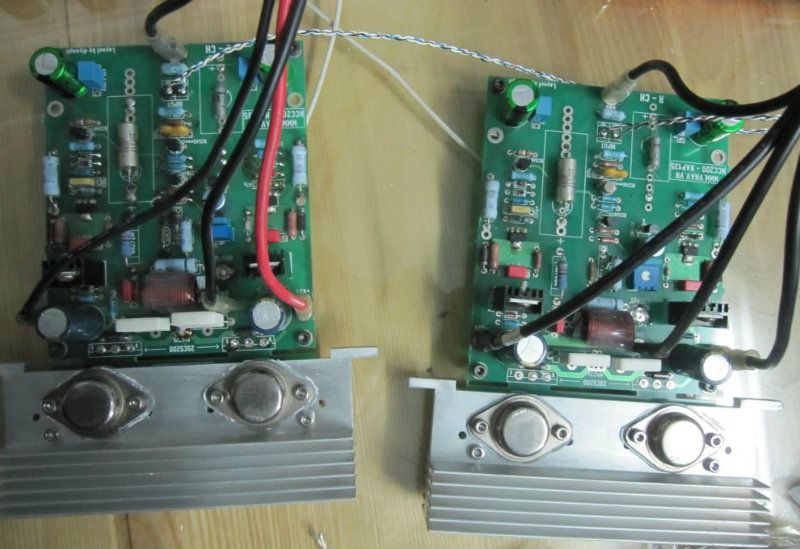

    Công suất đây ạ
    Em đi dây thế này:

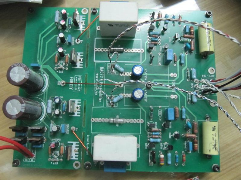

    Còn đây là pre
    Nếu em bỏ pre ra thì xì nhẹ hơn nửa, nếu em chập dây in và ground của pow (theo như bác nxhung bảo) thì nó im bặt các bác ạ

    thay cái volume khác xem sao, em chúa ghét cái loại này, nó mà vật thì lên bờ xuống ruộng :mrgreen: hay bác tháo hẳn ra xem có còn xì không. em thích con sâu của bác quá :p đổ keo rất khéo. Thân
  11. dothanhsonxd
    dothanhsonxd Advanced Member
    6/5/08
    1.007
    Ha Noi
    Em đã bị một lần vụ volume nên đã cảnh giác, em thay đến 3 loại rồi bác ạ, cả loại chân 2 hàng (cái này ALPS em mua mới ở stav), loại chân 1 hàng (theo khiển của bác LongPCB), loại vỏ sắt ALPS (loại này là tệ nhất, vặn còn bị choẹt choẹt :D )
    Con sâu em dùng cái súng nhiệt xì cho nó một tí cho đỡ bị dãn ra :mrgreen:

    bác thay mấy con tụ inputs của pre và power xem ra răng. Thân
  15. dothanhsonxd
    6/5/08
    1.007
    Ha Noi
    Tụ in của pre thì em cũng đổi kiểu mấy phát mà vưỡn thế bác ạ
    Mai em sẽ đổi tụ in của pow xem thế nào rồi sẽ báo cáo các bác
    Cám ơn bác nhiều

    Trời đất , nhìn bác bày binh bố trận rồi câu dây như thế không bị xì mới lạ , các kết nối nên ngắn nhất có thể , các vỉ máy phải thả vào vỏ và đi dây gọn gàng sẽ hết vì bác có nói chập dây input của Pow xuống mát thì không xì
