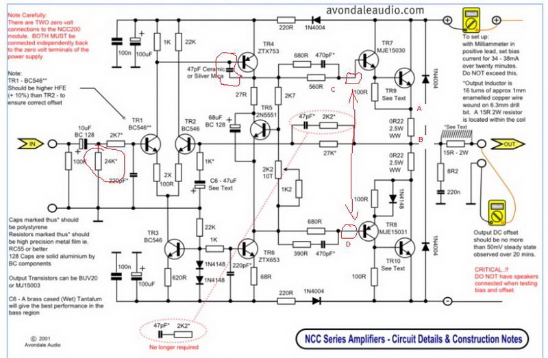

    Với cái NAP135 thì rất dễ lắp,có những bác lắp cháy như ăn gỏi đem qua em thấy sót ruột quá,em cũng không có thời gian mà thấy thì trót thương nên phải giúp.Anh em tuan thủ như sau:
    1-có bác con hồi tiếp gắn lộn thành 270ohm chạy nhưng vặn volume măx ra tiếng như muõi vo ve...cũng viết pm trách
    2-có bác con trở 24k đầu vào chỉ hàn 1 đầu ,đầu kia không hàn vô GND chỉnh biến trở bias không xi nhê tìm không ra cũng trách
    3-có bác pm em cũng đọc rồi không trả lời nhanh cũng trách...
    4- con trở 0.22 khá đắt tiền mà anh em làm cháy em xót quá,không có em cũng tháo cái m đang chạy qua gắn...
    Để tranh rũi ro làm như em
    Lắp chính xác tất cả các linh kiệnvà khoan gắn cặp công suất...
    Cấp điện ,thang đo volt mắc vào 2 địểm C và D chỉnh biến trở bias mà nó thay đổi là ok,chỉnh để dạt 1.8V - 2VDC là ok.Lúc này lắp sò là an toàn.
    Lắp sò vào dùng mVDC kẹp vào 2 đầu trở 0.22 A và B,chỉnh biến trở cho áp rôi trên đó khoảng 2.2mV đến 3mVDC là tốt.Theo dõi bias trong 15 phút hay hơn.
    Đo DC ngõ ra loa <50mVDC là ok,lớn quá thì thay cặp vi sai khác nhé.(em cũng chưa match bao giờ)
    Cụm trở 15ohm và cuộn dây bỏ luôn và thay bằng con trở 0.22/3W.Chúc anh m thành công và cũng giúp cho em đỡ mệt :?

    Cám ơn Bác về bài chỉ dẫn quý báu .
    Cái dòng màu Đỏ , nó có sự khác biệt tích cực nào so với dùng 15R và cuộn dây ko Bác ?
