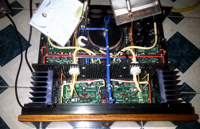

  5. mimosalq
    mimosalq Advanced Member
    8/5/06
    12.824
    122
    Thí đấu amplifier đủ loại muốn nhai được em này hơi bị khó nhé,chấp các loại gió mùa... :D

  7. touch3G
    touch3G Advanced Member
    3/1/10
    1.734
    Đi dây giống Naim quá. Xin chúc mừng. Của bác nào vậy?

  9. Tun_audio
    Tun_audio Advanced Member
    14/11/12
    1.315
    86
    Hình như của bác hlchip! Nhìn thế thôi mà phải mang qua bác Quang khám bệnh suốt đấy! Do hắt hơi sổ mũi nên mới kêu hay thế đấy bác ah!

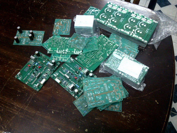

  11. mimosalq
    8/5/06
    12.824
    122
    Cuối giờ chiều nay đợt pcb cuối cùng toàn đồ cho Naim khakha.......

    1.693
    Cục BA đó sơ cấp có mấy cuộn vậy các bác , mình nghĩ chắc phải 4 cuộn dòng cao cho phần CX và 4 cuộn dòng thấp áp cao hơn cho phần VAS , quấn nhiều cuộn quá , nhưng tiết kiệm được đất đai :) , không biết đoán như vậy có đúng không , dạo này bận quá chả làm gì được cả .
    Thân
