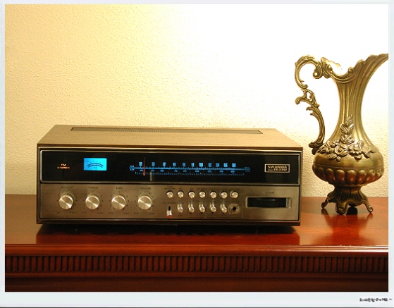

    Em cũng đang nghịch con này, mạch công suất giống hệt nap-135, biến áp bé tí, tụ nguồn bình thường, cũng không có con sâu ra loa và tiếng bass thì cũng rất tốt :D

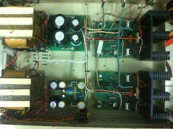

    Chiều qua em vác nap qua cụ Lý thăm khám. Sau 2h hai anh em chọc ngoáy, nap của em đã hót ngon lành. Có lẽ lỗi là do em ẩu quá khi lắp sò mà không cẩn thận làm chập vỏ với mass (khoan lỗ lệch) nên cứ lắp em nào vào là nó nổ con đó.
    Xin chân thành cảm ơn cụ Lý đã thăm khám và chữa bệnh.
    Cảm ơn cụ Kirato với bộ 3773 viện trợ không hoàn lại.
    Đem nap về nhà em cân chỉnh lại chút và đã muộn nên chỉ mở chút, sáng nay nghe lại thấy ổn quá, cảm nhận ban đầu thì tổng thể hài hòa. Phần Bass rất tốt vì em dùng tụ nguồn dung lượng lớn, áp cũng khá cao -55Vv0v+55V cho tầng công suất.
    Tối mai rảnh em đưa lên máy đo xem công suất và dạng sin, vuông xem thế nào. :D

    Receiver này bao nhiêu W vậy anh?Chừ em kết mấy kiểu mạch như vầy,nghe dễ nghiện lắm. :D

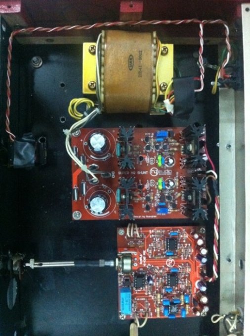

    Tính ráp 1 cái Nem còi để giao lưu ngày mai mà cục biến áp cho NAP nó xì khói dù không tải,hẹn anh em 1 dịp khác để thi thố.Linh kiện bèo nhèo nhưng hy vọng nó sẽ không phụ lòng em.Cái pre của em liên hơp quốc 2 con đầu vào là 2sc1775A,2SA970BL,2 em output dùng 2 em BC546B Philips thời Hittler còn ở truồng,con nguồn dòng dùng ZTX694B tháo máy... :D

    Vâng, đúng như anh nói, đặc biệt là khi ghép với loa Đức, rất ấn tượng ạ. Mặc dù công suất của nó chỉ có 25w/1 kênh thôi ạ :D

    Nghe trong phòng 15-20m2 ,25W nghe tốt rồi anh.em vặn volume 10h nghe to lắm rồi...quan trọng là sự tinh tế. :D

    Pre simple hiend dùng BA E-core
    Naim 135 cải tiến lại bộ nguồn 30.000mF

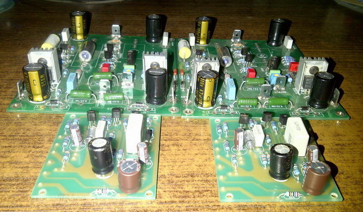

    Naim của em đi dây có vẻ đep hơn của bác nhưng có điều âm thanh dở quá. Tối nay sang ông hàng xóm thử nhờ cái loa nghe 1 hồi ông chê bảo kém treb, kém bass. Bảo ráp còn lâu mới bằng cái bộ pơ, pre aurex cổ của ông ấy mới đau chứ. Phải đi tiêm thuốc bổ cho pre và pow mới dc. Trưa nay đi dự thi đấu của các bác về chả muốn nghe của mình nữa :lol:
    Hàng của em sau 2 đêm đóng gói mới dc ở dạng bikini, em vừa thay tụ pi vào thấy âm cải thiện đáng kể
