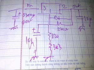

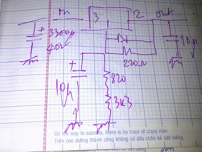

  7. lehuy173
    lehuy173 Advanced Member
    7/11/11
    870
    88
    Em đã nhận được quà của anh Quang
    Như vậy là em phải tự làm cái mạch nguồn ạ. Có phải 2 cái tụ 10uF anh gửi kèm, 1 cái lọc sau LM317, 1 cái đấu từ chân ajd với mát (// biến trở chỉnh áp) không ạ? Và LM 317 có cần tản nhiệt không ạ?
  8. mimosalq
    mimosalq Advanced Member
    8/5/06
    12.824
    122
    Vậy mới gọi là diy chứ.Ráp hết lên anh hộ công ,mạch nguồn cực dễ...Bộ pre này giống cái của anh hôm qua nhưng bây giờ không còn nằm nhà anh nữa,đổi chủ rồi... :D

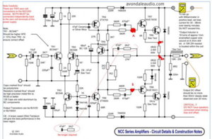

  9. mimosalq
    8/5/06

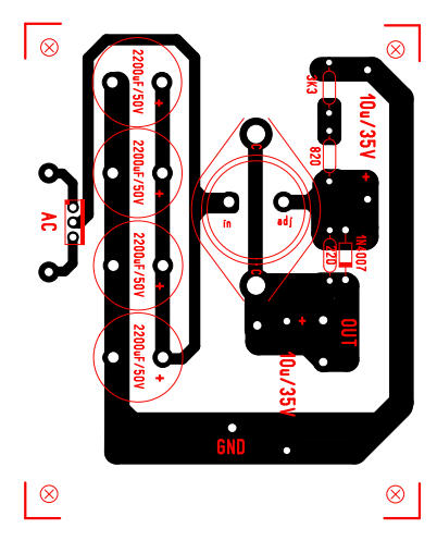

    12.824
    122
    @lehuy173 : mạch nguồn Naim dùng nè em.Point to point rất dễ... :D Layout tương tự cái pcb kia.Layout dưới là dùng biến áp 27-0-27VAC(24 cũng ok) chỉnh lưu qua con diode 3 chân nhé.

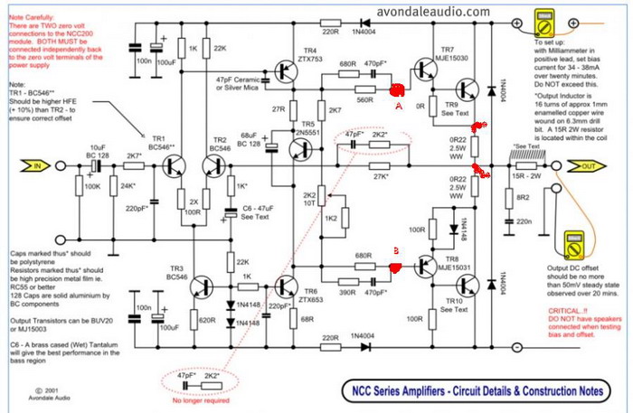

  10. mimosalq
    8/5/06
    12.824
    122
    Em nhắc lại lần nữa cách cân chỉnh NAP135:
    1-Lắp chính xác tất cả linh kiện trừ 2 em công suất
    2-Kiểm tra nguồn cấp sò công suất và áp cho tầng VAS,nếu thỏa thì qua bước kế.
    3-Xoay trimmer qua phải hết cở
    4-Nối 2 que đồng hồ vào 2 điểm A,B ,để thang đo DC Volt.
    5-Cấp nguồn xoay trimmer thấy áp tăng từ từ là mạch bias tốt,chỉnh cho đạt áp khoảng 1.8 đến 2V là ok.
    6-Tắt điện,xã điện ok, gắn sò và tản nhiệt(nhớ cách ly cẩn thận).Lúc này bias 2V thì chưa chắc cặp công suất đã dẫn nhé.Bây giờ là chỉnh dòng tỉnh cho sò đây
    7.kẹp mVDC vào 2 đầu trở 0.22 trên hình chỉnh trimmer cho áp rơi trên đó khoảng 2.2mv đến 3.5mV là ngon lành.Nhớ theo dõi khoảng 15 phút,chỉnh trimmer sao cho áp này dao dộng quanh giá trị mong muốn nhé.
    8-Đo DC ngõ ra loa <50mV là tốt
    9-Hàn jack RCA,cọc loa loại tốt(đừng tiếc tiền)
    10-Gắn pre,cd rồi mở thử bài "Love can be that way" Eugene Rufolo hát xem có phê không? :D

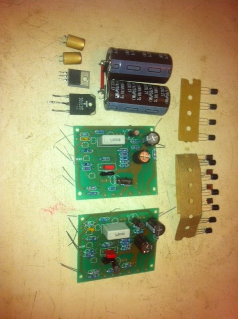

  11. Tun_audio
    Tun_audio Advanced Member
    14/11/12
    1.315
    86

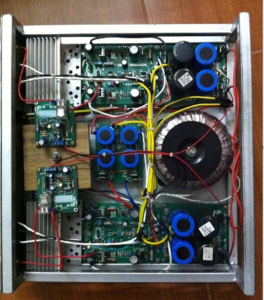

    Chỗ chữ mầu đỏ em OK rồi! Chờ sò mới rồi em mần tiếp mấy bước sau :D
    Đây là Nap của em: Đi dây như mạng nhện luôn :lol: :lol:

  13. mimosalq
    8/5/06
    12.824
    122
    Của em phải xem con trở 0.22 có chết không nhé...
  14. Tun_audio
    14/11/12
    1.315
    86
    Hix! Chưa gắn sò thì ko thấy sao anh ah! Chỉ sợ gắn sò lại chết thôi! Anh cứ chuẩn bị cho em khoảng chục con 0.22 nữa cho yên tâm :lol:
  15. mimosalq
    8/5/06
    12.824
    122
    Phần công suất gắn vào tản nhiệt phải thật cẩn thận,lót sò cách ly thân sò(cực C) với tản nhiệt.Chú ý câu dây dễ nhầm chân B và E lắm nhé. :D 4 con sò mới là loại rất hay và khó tìm nên càng phải cẩn thận hơn.

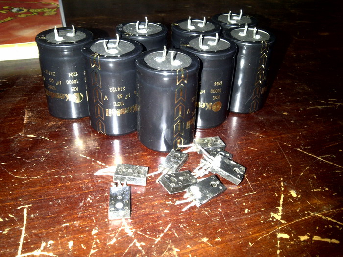

  22. mimosalq
    8/5/06
    12.824
    122
    Đúng là tụ nguồn Kendeil cực hạp với NAP135...quá đã.
  23. Tun_audio
    14/11/12
    1.315
    86
    Hix ko biết bác quá đã được mấy hôm :lol: Thời buổi nhiều cướp mà bác cứ khoe thế em e bác ko giữ nổi đâu :lol: :lol: Em ở xa quá chứ ko em cũng biến mấy con tụ Kendeil của bác thành tụ Samwha luôn :D
  24. mimosalq
    8/5/06
    12.824
    122
    Tuần trước bác Kỉato máu quá làm luôn 8 em elna duorex cho Naim,anh không cần chạy đua mà cũng có người tặng khakha.
