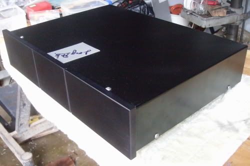

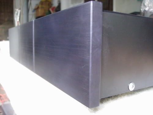

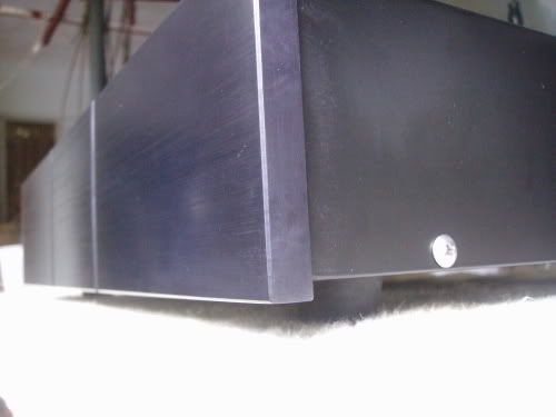

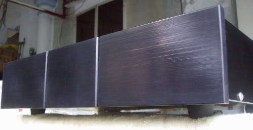

    Chassis nhôm phay cũng đã hoàn tất, các bác Hà Nội em gửi chung 1 lần (cho ai em chưa biết :lol: ), bác nào ngoài Hà Nội cho em biết (HKThienthanh em biết rồi), riêng bác Cadic cuối tuần em mới xong cái to.
    Một vài hình ảnh chassis mặt nhôm phay gửi các bác.
