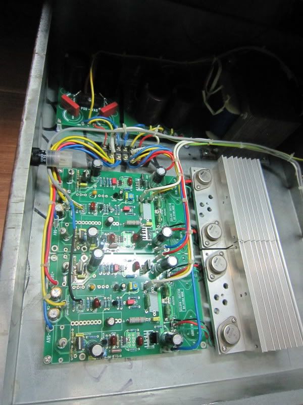

    Thấy 2 cục biến áp của kụ chưa ổn lắm :)

    Cục cho pre thì hàng chợ only 0-24v, còn cục cho pow là hàng tháo từ UPS cổ ra đó, hqua phải bỏ 300K quấn lại ra áp 29-0-29 dây 1.5ly cho sò và 35-0-35 dây 0.5ly cho VAS. Tên thợ quấn cho mình nó bảo FE này xịn mà em nhìn màu y chang nhật tảo :D, hqua thử chạy 2h thấy nó cũng nóng :mrgreen: . Em kết cái biến áp của a Quang chạy từ 4h sáng đến 12h mình tới sờ hơi ấm 1 chút. Em kiếm ko ra hàng đó, bác nào biết chỉ điểm em với nhé.

    Nhìn cục biến áp của em thấy rầu quá,qua anh lấy cục xuyến về thử đi...
