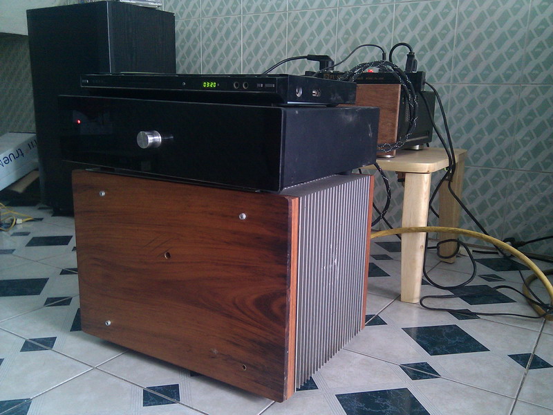

    Tản nhiệt khủng cho NAP.....................................

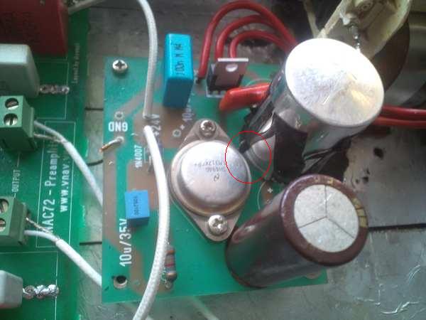

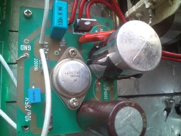

    pre nac72 của em mới mod nghe được 3 bài khói bóc nghi ngút mở ra thấy đi cái tụ enna cerafile 5600uf/56v híc híc :(

    Cái vỏ chảy thế kia là gắn ngược cực rồi. Hôm trước củng bị bụp 2 con Pana nguyên nhân là do bị em bé tráo 2 que đen đỏ trên cái đồng hồ đo.

    em đã tìm ra híc híc con lm nóng quá làm chảy lớp vỏ tụ nên em nó bóc khói dầu nhớt tùm lum :mrgreen:

    Tụ của bác hỏng là do áp lực từ bên trong gây ra, áp lực này là do nhiệt độ bên trong của nó tăng cao, nhiệt độ bên trong tăng cao là do quá áp hoặc ngược áp...
    Con LM mà nóng vậy thì nó toi trước con tụ rồi :!:

    Con tụ ăn hết dòng rồi nên nóng nổ luôn, con LM mà nóng cở bóc được vỏ con tụ thì em ứ tin đâu. Con tụ bên cạnh có sao đâu..............!

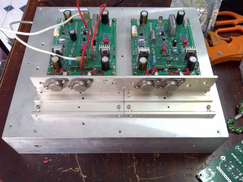

    hic hic em vừa chơi bài trống này mà sao sò và ztx nóng thế, chơi ghita thì thấy em nó mát lắm. Hôm trc em chỉnh con trở 0.22R chân E 2.2mv mà hnay đo lại lúc nó nóng 4.2mv. Bác nào thử xem có giống em hông nhé

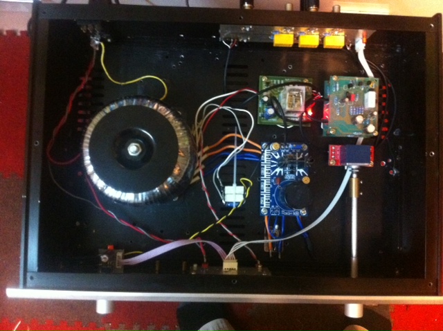

    Em đã cấp điện cho NAC72. Mọi việc ổn thỏa. Hình như cái biến áp của em nó to quá mức cần thiết nhưng em ghé tai vào vẫn thấy nó kêu ọ ọ.

    Điều này chứng tỏ bác chỉnh bias lúc sò chưa nóng, phải cấp điện tối thiểu 15 phút, nhiều cụ để tới 1h-2h, sau đó mới chỉnh bias về giá trị mình mong muốn, đợi 5-10 phút (sau khi chỉnh) mà áp rơi trên trở 0R22 không thay đổi mới coi là chỉnh xong. Mình chỉnh tới 4,4 mV (20mA) mà sò chẳng nóng tẹo nào. Nếu chọn bias 2,2 mV (10 mA) mà đã nóng thì chắc chắn có vấn đề rồi.

    Dạ đúng rồi anh ah, em chỉnh theo dõi khoảng 5phút là em cho nó hót liền. dạo này nghe bác nói chỉnh bias em mới lấy ra đo thấy 2 lần số nó khác với lúc đầu em chỉnh. Hqua sò nóng em chỉnh lại về 2.2mv tiếp nhưng thấy vẫn thấy nóng tầm 50-60 độ ấy, ztx em cũng thấy nóng tầm đó sợ chơi nhạc DJ mà lâu là em nó ngỏm hết nên em ko dám nghịch nữa, mai cố gắn sắp xếp chở em nó lên bác Quang xem dùm em :D

    Bác đem em nó đến bác Quang khám bệnh đi. Bác ấy còn phân cực lên 5 mV mà chạy suốt ngày mà không nóng kìa, 2,2 mV đã ăn thua gì, nghe xìu lắm.

    Em khoe Nac tí
    Bộ nguồn dùng 1 em LM317 với tụ BHC
    Mạch gain dùng toàn bộ tụ Elna
    Mạch đóng trễ modify từ mạch bảo vệ loa, đóng chậm khoảng 10 giây
    Mạch input selector ba ngõ vào
    Biến áp 300VA, 0-24V x 2
    Và mặt tiền

    Nac của em kêu khá hay rồi, độ động và chi tiết tốt. Hơi gắt chút xíu nhưng không thành vấn đề. Âm thanh khá gai góc, em thích âm thanh mạnh mẽ như vậy. Tuy nhiên em nó đang bị bệnh ù nền mà em không tìm ra nguyên nhân. Bác nào có kinh nghiệm về vụ này chỉ dùm em với ạ.

    xin vợ cái nồi(cái vung, ca) úp biến áp lại :mrgreen: . Thân

    Biết ngay là thế nào cũng giở chiêu này ra, nhưng mà đúng đấy. lynhan còn 1 chiêu nữa sao không bật mí luôn: lấy bạc (nướng cá, gà,...) bọc con tụ input lại rồi nối mass. :lol: Bữa nào đem bộ NAC, NAP qua đấu với dàn Naim của anh đê.
