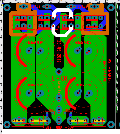

    Nhắc thêm anh em có biến áp chỉ có center VAC-0-VAC thì lắp như hình,dây màu trắng là đường nối,không dùng 4 con diode ở giữa mà gắn 4 con diode khoanh vùng màu cam.AC in nối vào 2 điểm màu cam,dây center đưa vào GND.
