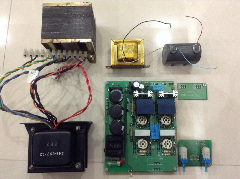

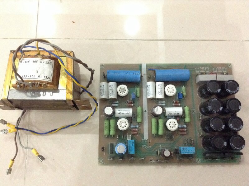

    Em đến sau chưa có Bo NAP ra tết anh làm cho em theo với trong lúc chờ đợi đi ve chai tìm linh kiện cho GMX thì vớ được mấy em đó nhưng nó đòi đắt quá

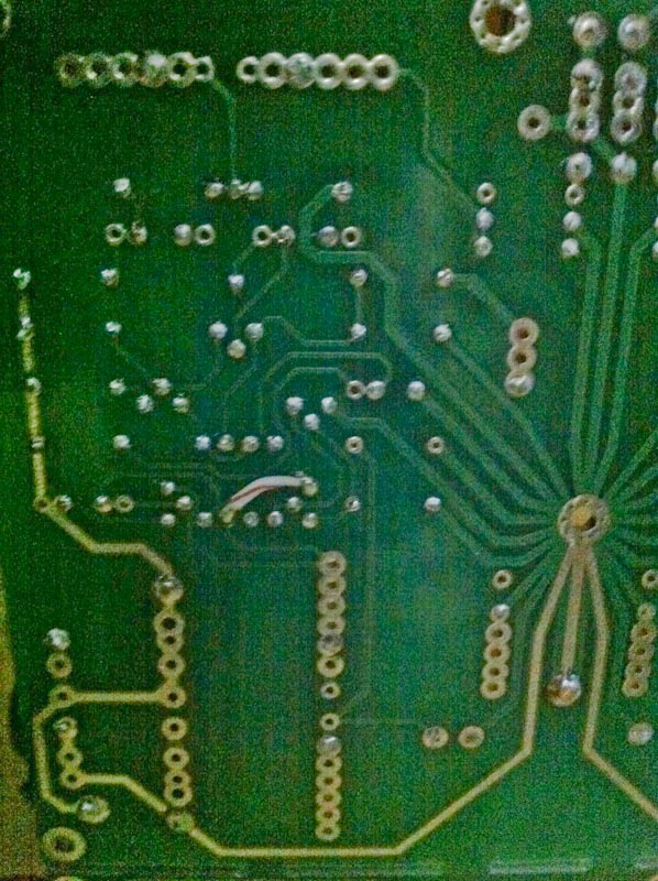

    Không biết bo của bác đời nào, có 1 đợt bo bị lỗi phải nối thêm 1 đoạn dây, bác xem hình.
    Ngoài ra bác check lại xem volume cắm đúng lỗ chưa nhé, chỗ đấy cũng có thể bị nhầm cũng gây ra ù.

    Cám ơn bác, Bo của em đời chót (mini) bác ah! Còn vụ cắm nhầm lỗ volume thì em chắc là ko phải vì tắt điện tối thui em cũng có cắm nhầm lỗ bao giờ đâu ah :lol:
    Em đoán là do biến áp hoặc mass có vấn đề mà chưa có thời gian để mò mẫm!

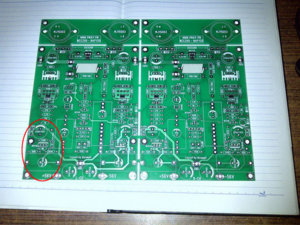

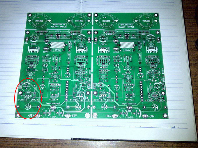

    Bác Quang cho em hỏi cái, phần tô đỏ hình như có tác dụng delay nguồn phải không bác ? Nó co tác dụng gì cho mạch vậy a ?

    PCB đời chót thì có tích hợp ổn áp nguồn luôn cho tầng VAS.

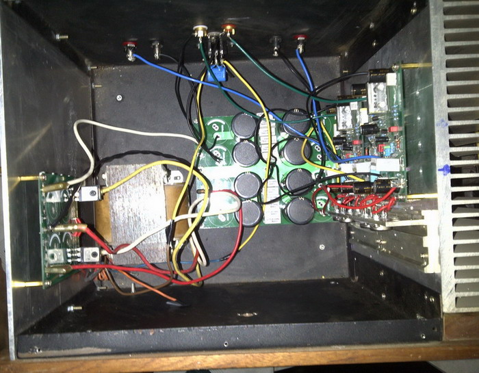

    NAP của em dùng cái biến áp của F5 24-0-24VAC ,không dùng bất cứ ổn áp nào..trả lại cái mạch nguy6n bản của hảng không mốt miết gì cả...

    Xấu , quá xấu :mrgreen:
    Vừa nhìn cái F5 bên kia đẹp lộng lẫy sang nhìn cái này chán :lol:
