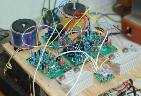

  1. vducuy
    vducuy Advanced Member
    13/10/06
    4.429
    Mượn câu này của bác Lý,
    Đơn giản, hiệu quả, chỉ có thể là Naim.
    Cảm ơn rất nhiều anh Quang, Kirato, đã giúp hoàn thành dự án nhanh cấp kỳ này, đặc biệt là Doancancel với board và linh kiện bị cướp trên dàn mướp cùng hổ trợ kỹ thuật từ A-Z

    122

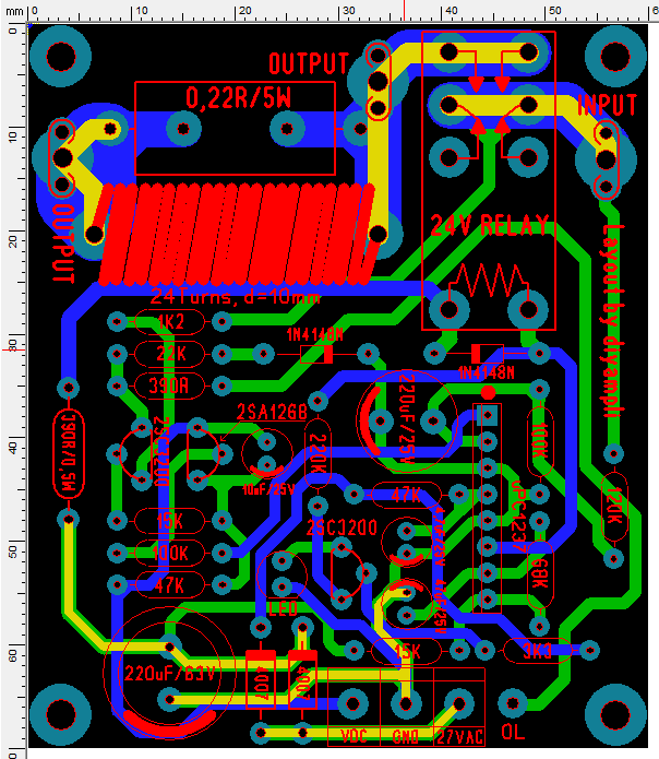

    Nay em mới sờ đến bảo vệ loa, em gắny như bo, mỗi tội đóng điện relay cũng đóng ngay.
    Em cần tăg con gì để kéo dàitime vậy các bác
    Màcon led của em nó không chịu sáng
    Cám ơn các bác nhìu

    Bác lắp đúng mà nó đóng ngay thì coi chừng bác lắp ngược chiều con uPC1237 rồi, phần vát trên đầu con uPC bác lắp đúng với phần vát trên bo, hồi xưa em nhớ có bác lắp uPC trên bo bvl k phải của em nhưng lắp ngược nó vẫn đóng reay :mrgreen:
    Lần vẽ đó em rút kinh nghiệm vẽ cả đường vát lần chấm chân số 1 và pad vuông để tránh nhầm lẫn khi ráp rồi.
    BVL hoạt động khá tốt em thích nhất phần BV quá tải, nhưng chưa ưng lắm về tốc độ cắt DC mặc dù đã giảm trở dò xuống 27K rồi.
    Độ trễ của mạch cỡ 3s, nếu bác muốn 30s thì tăng con tụ 4,7uF lên thành 47uF rồi nhắm mắt bật máy chờ dài cổ 1 chút 2 tiếng tạch tạch rồi có tiếng người :lol:
    Trở dò DC 120K bác hạ xuống tầm 22K-33K là vừa
    Thân!

    Bác quay ngược con led lại vì bo bị nhầm :)

    Cám ơn các bác nhiều, e quay lại con upc rồi và mạch đã hoạt động bình thường. Em thấy dùng tụ 10uF mạch đóng trễ chừng 7s là ổn.
    Em hỏi thêm một vấn đề nữa là nếu em muốn cấp áp bé hơn cho mạch thì có đc ko ah, nếu đc thì điều chỉnh gì ạ - vd, em cấp áp 18v chẳng hạn

    Bác muốn cấp áp thì điều chỉnh con trở 390R

    Áp đó ok,em điều chỉnh con trở 15K nối chấn 8 con upc1237 thành 8k2,con trở 390R nuôi relay bằng 47R.Thân.
