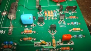

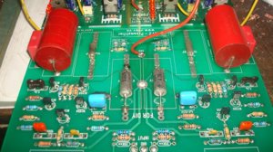

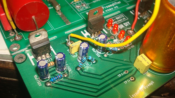

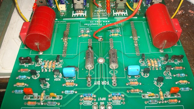

    E đang làm lại pre NAC72 nhưng 1 kênh bị ù, e up ảnh lên đây anh kê thuốc cho e với nhé.

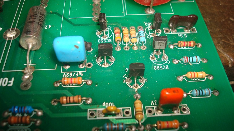

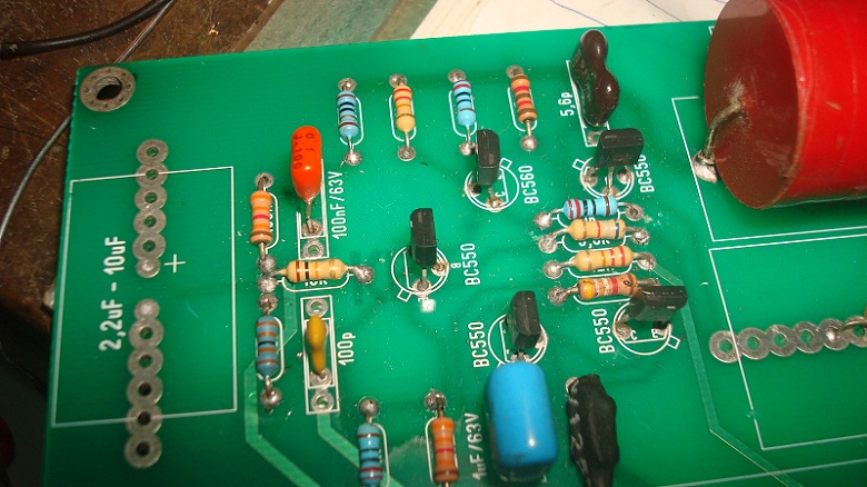

    Tiếp luôn mấy ảnh , về công đoạn cân chỉnh:

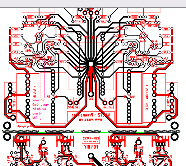

    Xem thử chổ này có thiếu nét không?

    Bo bác giống bo em rồi, 1 kênh thiếu 1 nét mạch nên ù.

    Vấn đề thiếu nét e có xem rồi, hình như là ko bị thiếu nét. Để trưa về e xem lại.

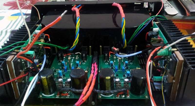

    Hôm nay ráng vào được chừng này rồi, biến áp ok, main ok, regu ok ... còn vô nguồn chính cho công suất và hàn trạm nữa là hoàn tất NAP135.
    Thiếu cái mẹt nhưng tết có thể giao lưu được rùi :mrgreen: Sẽ tiếp tục khoe khi hoàn tất. Thanks.

    Ôi Sanken 2922 chuẩn quá,chịu hỏng nổi...

    Dù em ráp chưa xong nhưng nếu ráp đúng đồ xịn như vầy thì treble leng keng ,giọng nữ cao không chói là em nó.Bass con 2922 rất sâu và dứt khoát không còn là là lững lững và vocal thì sướng lắm đây.
