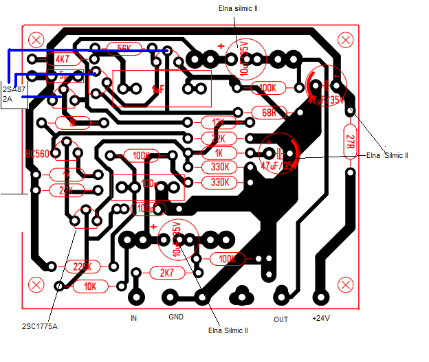

  8. tranhuuan
    tranhuuan Advanced Member
    25/2/11
    255
    anh xem có đúng ko a?

  9. mimosalq
    mimosalq Advanced Member
    8/5/06
    12.824
    122
    Trên pcb chỉ có duy nhất 1 con BC560 là pnp,những con còn lại là npn hết.
  10. mimosalq
    8/5/06
    12.824
    122
    Cảm ơn em... :D

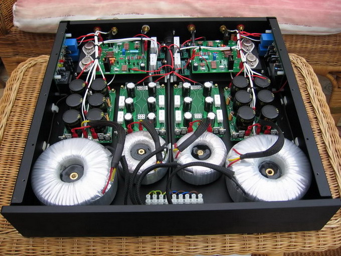

  19. mimosalq
    8/5/06
    12.824
    122
    Lắp vầy nè đâu có ù xì gì đâu?................................ :D
  20. lehuy173
    lehuy173 Advanced Member
    7/11/11
    870
    88
    Ui trời, 4 cái biến áp. Bác nào ở Hà Nội biết chỗ nhận quấn biến áp xuyến chỉ em với ạ. Quấn đẹp như trong hình các bác nhé.

  22. Tun_audio
    Tun_audio Advanced Member
    14/11/12
    1.315
    86
    Hix! Hãng Naim chắc lại phải cho kỹ sư sang clone lại đồ của bác roài! Sao của bác gọn gàng thế mà ko ù xì, của em như mạng nhện cũng chẳng thấy ù xì gì cả :D Của em có mỗi 2 cái bánh xe, của bác dững 4 cái! Tết còn nhiều bánh chưng em bỏ thêm 2 cái bánh chưng vào cho thành 4 vậy :lol: có khi lại hay hơn của bác đó!

  24. mimosalq
    8/5/06
    12.824
    122
    Hehe không phải của anh nhưng anh chắc 1 điều với linh kiện tốt như vầy thì nó phải hay là đương nhiên... :D .Anh chỉ mê Naim,cái pre chỉ có 5 con transistor mà thôi rồi lượm ơi...
