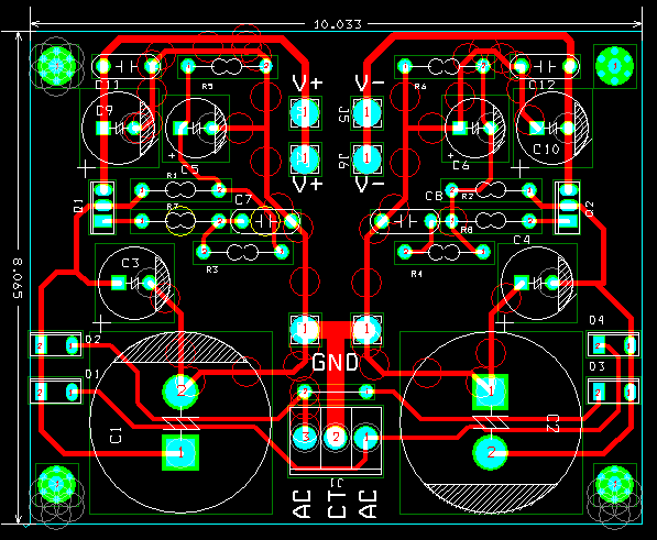

    NAP mới em sửa lại chút ít:
    1-Mass tín hiệu cách ly GND qua con trở 10R.
    2-Đầu vào có thể cắm thẳng mấy con BJT BC556,2Nxxxx,2SC1775 và JFET mà khỏi phải tréo chân.
    3-Tụ hồi tiếp và input có thể gắn // nhiều loại tụ khác nhau
    4- Ngõ ra dùng MOSFET công nghiệp thoải mái...
    5-Con bjt bias cho áp sát tản nhiệt luôn.
    Haha dưỡng thương cả tháng rồi,quậy quá .

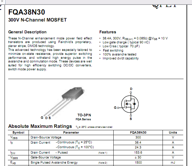

    Anh em có thể dùng output bằng mấy em kiểu này...Loa nào cứng đầu cũng trị được hết.

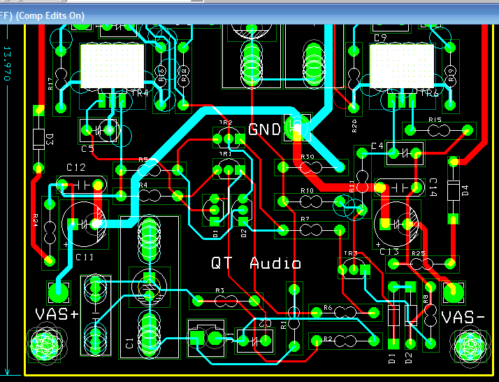

    Nguồn VAS hoàn chỉnh.......................................
