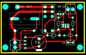

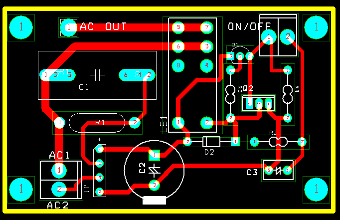

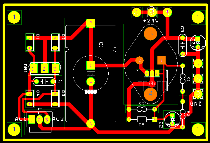

    anh Quang ơi kéo điểm AC1-AC2-CT lại thẳng 1 hàng luôn đi anh,chỉ cần kéo AC1 vòng tới AC2 + CT là xong,để đi dây cho đẹp,đỡ phải chọc mỗi nơi 1 dây,thân.

    1.315

    Nguồn dùng Lm317 sắt thì sao anh? Có gì mới ko ah?

    27/1/10

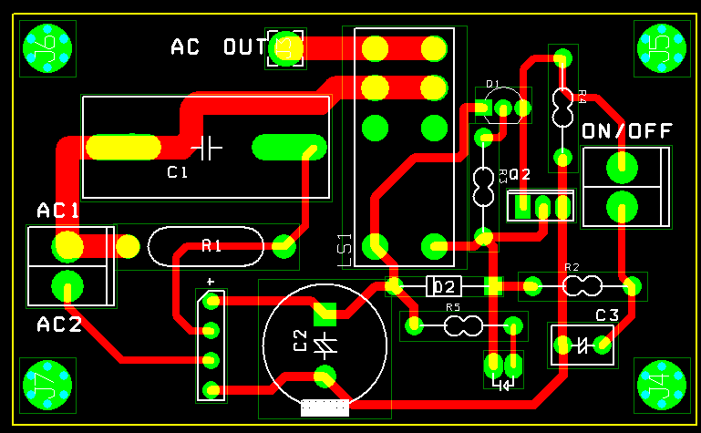

    Làm nguồn vào nuôi 220VAC đi bác

    Đúng rồi. Bác Quang nên dùng luôn nguồn nuôi 220VAC cho nó tiện, hoặc thêm con trở giảm áp vào cuộn dây relay, để có thể dùng bất cứ nguồn DC có sẵn nào cũng được.

    Nguồn LM317 than hay sắt đều được ráo.............. :D

    anh Quang kéo hàng 3 số 1 nguồn ra 24v song song với 3 số 1 âm GND luôn nữa là dây vào ra gọn gàng,thân.

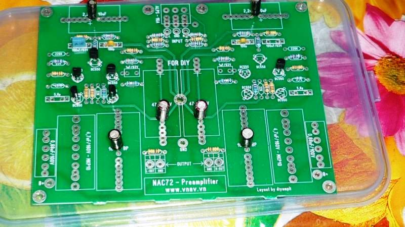

    Anh Quang cho em hỏi chỗ này chút! Cái Pre Nac72 anh tặng em thì nguồn cấp là +/-15VDC phải không vậy? Và em tìm hết trên PCB không thấy có chô mô cấp nguồn (-) cả, chỉ thấy 2 bên góc dưới là nguồn B+ và GND thui?? :?:

    Nguồn đơn 24VDC em à.Dùng ổn áp LM317.Thân.

    Nếu dùng nguồn đơn ổn áp thì nguồn cấp cho mạch ổn áp LM317 có cần cao hơn 24VDC không anh, tức là mình cấp cho mạch ổn áp đó khoảng 21VAC chẵn hạn! :)

    em đã thử 21 volt vẫn dùng dc,nhg anh cấp ít nhất từ 24-tới 28volt nhé và dòng Ampe càng to càng khỏe cho pre nhé,thân.

    Tốt rồi. In, out bác gom lại mỗi ngõ 01 con domino cho nó đẹp và tiện lợi nữa là OK.

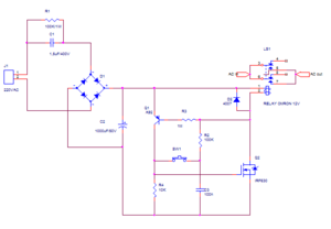

    Nguồn này thì tiện nhưng không an toàn sơ sểnh là gật ngay có lẽ vì lí do đó mà đồ hãng họ phải dùng biến áp cách ly là vì thế, theo em nên giữ thiết kế ban đầu vì biến áp 12v 1-2a cũng sẵn không khó kiếm mà giá thành cũng rẻ :!:

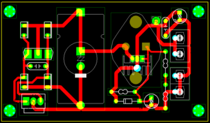

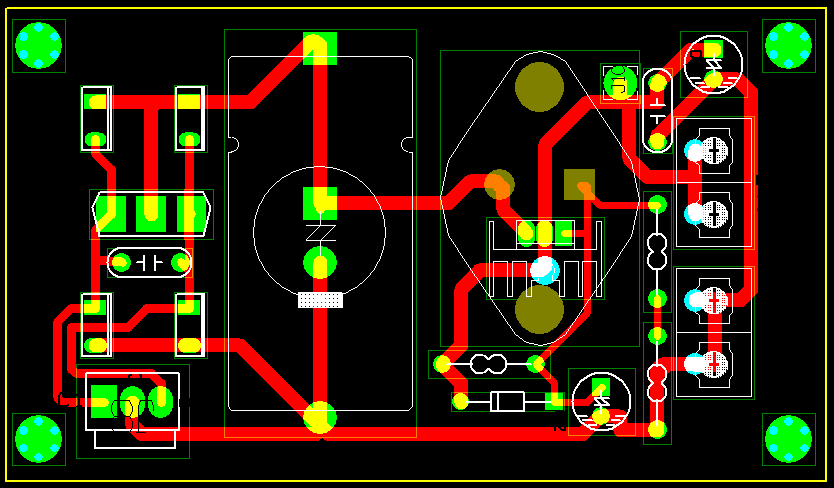

    Ko có ngõ ra cho led à bác ơi? AC vào bị vướng chỗ bắt vít kìa bác, dịch lui ra một chút cho đỡ vướng!

    anh ơi mạch này thì quá chuẩn rùi nhưng đừng phóng lên sao hỏa vội nhé, em nó còn nhiều việc phải làm đó: e còn đo chân cẳng cái công tắc nhấn và thêm mạch điện 220v cho đèn led nữa. Em muốn chuẩn một lần sài hoài không sửa nữa>>>>sẽ thành mạch on off switch kinh điển luôn :D

    Gắn contact lên pcb rồi áp lên mặt trước chứ giề.................. :D

    anh ơi sao không cho thêm con cách lý vào đỡ nguy hiểm hơn không? nếu là sofstart thì gắn cố định không sao nhưng cái này còn sợi dây nối ra cái nút bấm không để ý chạm tay vào đó cũng ghê.

    Gắn cách ly bằng biến áp 1:1 hay là con gì...đàng nào thì ít nhất trên pcb phải dính 1 line 220V.Cái mạch softstart tụi nước ngoài cũng vậy à nhưng nó có caution trên pcb luôn. :D
