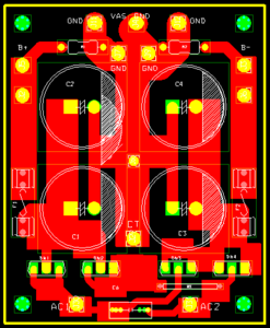

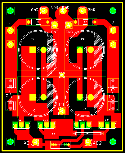

    AC2 bác kéo 1 đường sang luôn AC out làm cái Jack bắt vít cho AC out 2 đường luôn cho tiện !

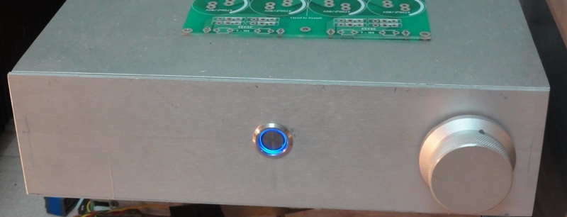

    Cái mạch này hot quá mà em vẫn không hiểu nó khác gì cái công tắc.
  4. Tun_audio
    Tun_audio Advanced Member
    14/11/12
    1.315
    86
    http://www.taobao.com/view_image.php?sp ... dbId=&fv=9
    Cái công tắc này có gắn lên PCB được ko ah :lol:

    chính xác đó bác, cái này em đang bàn dùng công tắc đó là chuẩn cho audio gắn trực tiếp trên bo luôn
  6. Tun_audio
    14/11/12
    1.315
    86
    Cái công tắc này em có 2 chiếc. Nhưng nó là loại bắt từ ngoài chassis vào, như vậy phải gắn công tắc trước rồi gắn PCB xong mới hàn công tắc lên bo. Như vậy liệu có bất tiện ko bác!

    Nếu đã dùn cái công tắc đó thì cần gì đến cái mạch này nữa hả bác ki,
    Khi mua côn tắc kiểu này các bác lưu ý nó cho mình chọn loại nguồn nuôi led, có cả loại dùng 220V trực tiếp nhưng do các bác không hỏi nó.
    Cái này của em nuôi trực tiếp từ 220V.
    Loại này chịu được 5A :lol:
    Bác mà gỡ được cái công tắc của bác ra thay con trở trogn đó là dùng thẳng 220V được

    Thế mà em ko biết! Công tắc của em chịu được 5A nhưng led nuôi bằng nguồn 12 volt. Công tắc ghi là chịu được 5A nhưng em thấy chỗ hàn dây nhỏ lắm!
  9. tuninh
    tuninh Advanced Member
    8/11/08
    2.032
    n ó cũng có nhiều loại đó bác, 5A thông thường size của nó từ 19mm trở lên.
    Chân cẳng khôn phải quá nhỏ đâu bác so sánh với chân mấy em diode 5-10A xem thằng nào to hơn là yên tâm mà
    Có những loại bên trong chỉ là cái công tắc nhấn nhả đúng là khựa thâm thật

    Vì ko biết bên trong thế nào nên dùng mạch của bác Quang cho yên tâm ah :D

    cái em có là led cấp 220v còn on off nuôi 12v do công tắc nhấn nhả. nhưng em thấy dùng qua 1 BA, mạch này cấp cho on off nhấn nhả hay hơn dùng trực tiếp nhấn giữ.
    công tắc nhấn nhả phải dùng mạch điều khiển relay đóng mở,hơi phức tạp tý nhưng có nhiều cái hay lắm..., còn công tắc nhấn giữ thì đơn giản thì nó là cơ rùi, không nâng cấp lên được khi dùng mach standby.

    18
    1-duongnv - 10 pcb
    2-corube1981 - 20 pcb
    3-Tun_audio - 10 pcb
    4-Tranhuuan - 10 pcb
    5-vducuy - 10 pcb
    6-dothanhsonxd - 10pcb
    7-karito - 10 pcb
    8-Bandan_toanphan - 10 pcb
    9-chimchich - 10pcb
    10-vuhoa155 - 10pcb :D
    Anh Quang cho em đăng ký 10 cái lun nhé :D .
    Thank anh.

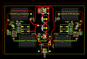

    Nguồn công suất free style.............. :DĐối xứng mãi cũng chán..........

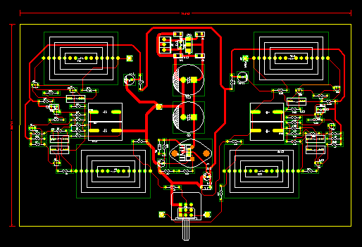

    NAC72 dùng tụ khủng Mundorf ............................Kích thước 32x20cm.Có thể gắn được tụ to nhất...
