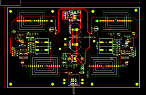

    Chưa em à,đang hoàn chỉnh 1 vài pcb nữa làm 1 lần luôn.

  4. Tun_audio

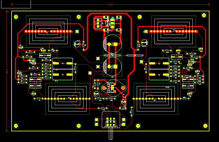

    Đầu vào 2.2u đến 10UF.Bo này làm cho khách phương xa...post lên cho có không khí tí. :D.Tiền tụ Mundorf nhiều lắm nhé vì nhìn kích thước mấy em nó với 2 cái tụ lọc nguồn là biết liền. :D.Layout đã được duyệt chỉ còn makeup mấy đường mạch là ok.

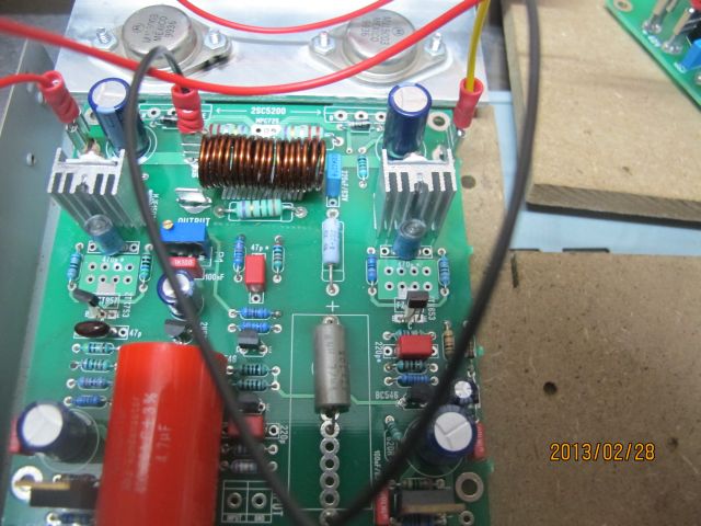

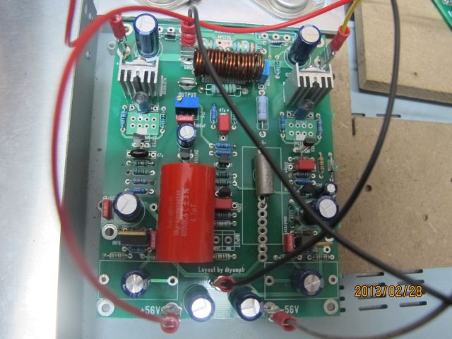

    Chaò các bạn. Mình mơí lắm xong naim nhung khi thử thì chẳng hơi hám gì cả. Dùng 35VAC cho hai cả power và VAS. do ra là 48VDC+/_. Khi do ở + khi set bias thì lạnh tan khong thâý gì cả. Khi mình thaó ground wire cuả phần con xò lỡ chạm vaò miến nhôm thì bị sẹt không biét con xò còn ok hay không? Mình cám dây dỏ cuà dồng hò do cho phàn dương cuả công suất nhưng ko hơi hám gì cả.

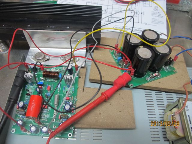

    Thêm vaì ba tấm hình - xin cho ý kiến.

    Và thêm-

    Không hơi hám gì là sao hả bác? :?: Là không có áp phải không ạ? Trong hình 1 thấy bác cắm cả dây đen và dây đỏ vào nguồn (+) nên nó không có hơi hám gì chăng?
    Bác nên kiểm tra áp +/- Vcc trên bo nguồn và +/- Vcc sau mạch ổn áp trên bo công suất. Tất cả phải OK hết thì mới nói tới chuyện khác được.

    Nguồn Vas và nguồn công suất bác dùng chung luôn 1 bo nguồn ah? Con ZTX or FTZ bác dùng con gì vậy? Theo hình em nhìn ko nhầm thì bác kẹp ở 2 đầu dây đỏ ah?

    Vâng, mình do rồi cs là + 48VDC/-48VDC. Mình theo sơ dồ chĩnh bias thấy nó dồng hồ do dửa nguồn cộng.

    Anh Quang, em dùng lk theo chỉ dẩn trên bo: 2n5551, ztx 753,ztx 653-chân treó laị,bc546,irf9610,mje 15031,mje15030,MJ15003.

    Yes, dùng chung môt nguồn dể chỉnh bias , mỉnh sẻ dủng nguồn riêng khi dúng thùng.- ztx 653,ztx 753-chân treó. Vâng kep ở hai dầu dây dỏ- chắc sai?

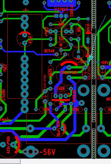

  25. mimosalq
    mimosalq Advanced Member
    8/5/06
    12.824
    122

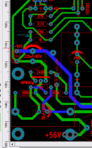

    Anh phải kiểm tra chổ em đanh dấu mũi tên so với GND có áp không nhé,xấp xỉ +=40VDC.Nếu không có áp thì không có bía được đâu.
