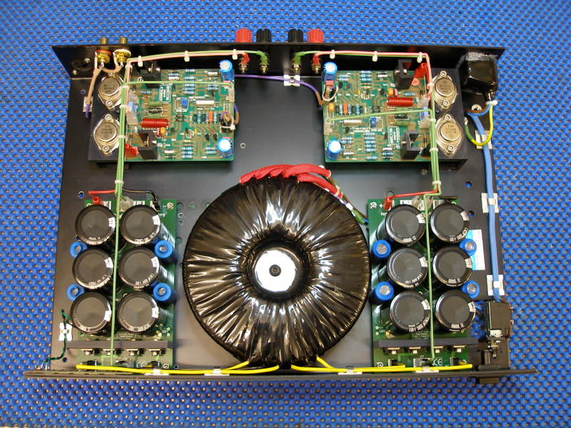

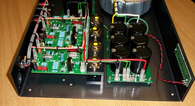

    em thấy chỗ sò công suất bị tẹt , nám . Bác có cách ly sò với tản nhiệt chưa ? :oops:

    Bác ko sai, em sai! Em ko đo như vậy, em đo theo hướng dẫn của anh Quang thôi!

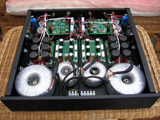

    đúng ý em rồi nha,em rất thích bộ nguồn dùng 6 quả tụ trung bình hơn là 4 quả tạ to :)

    Vầy nè....Em tìm cho anh mấy jack cắm tròn này nhé........

    hahahaha,đúng ý tưởng của em rồi- 4 con sò sắt kinh điển-,em vẫn còn mấy quả nguồn 300W đủ dùng cho mono-nhưng của em là 2 cuộn riêng biệt 35VoltAC-nó dùng jack dẹp mà anh Quang,nhg là loại nhíp kẹp cứng và đàn hồi rất tốt,em sẽ kiếm loại này và mạ vàng để đảm bảo tiếp xúc bề mặt tốt hơn,còn jack bắp chuối tròn âm chassic có luôn nha anh-hiện tại em đang án binh bất động :D

    @corobe Cái chử U hay L làm sao cho tốt đây?....phân cực cho cặp sò này có 10mA nên không cần tản nhiệt to.Cặp F5 monoblock của em rất hay nhưng cũng phải ngước nhìn cái nem còi ni rồi đó... :D

    mấy cục nguồn xuyến này có kích thước lõi đẹp quá,kiểu này mở xưởng cơ khí quá anh Quang ơi,mua máy quấn xuyến và máy quấn phôi xuyến từ phe cuộn xịn luôn mới dc,có nguồn rồi nhg đang suy nghĩ và lên kế hoạch xem khả thi ko?và đang xem đầu ra ít nhất phải hòa vốn hàng tháng là vui rồi :oops: ,lãi tính sau nhung trc là lỗ :lol:

    chữ U này để em nhờ thằng bạn xem cấu trúc tổ hợp thành phần của nó,xem hệ số dẫn và thoát nhiệt bề mặt rồi mới đặt mua dc,nếu nguồn nó có sẵn càng tốt cho mình trong việc trọn lựa và ship về thử dùng-nhôm của cụ pass dùng cho class A là nhôm đặc chủng dùng trong hàng ko vũ trụ-dẫn và thoát nhiệt nhanh khũng khiếp.
    cái F5 có cái hay của nó mà anh,nhg tại nó ko có gì để diy nữa,còn Naim thì có cả ngàn phương án thay đổi chất âm theo sở thích mỗi ngươi,và Naim là 1 trong những hảng audio thành công trong việc sử dụng linh kiện và ko chạy theo thị trường về mặt công suất khủng-nó đánh vào cái màng nhĩ nhạy cảm của con người -bắt mình phải móc hầu bao để rước em nó về-với cái giá kinh khủng cho 1 thương hiệu.

    mai em rảnh hàn dây 2 cục nguồn và quấn phíp kính-rồi tặng anh 1 cặp dùng chơi,nhg nguồn của em là 2 cuộn riêng biệt 33 tới 35volt cho phần cs-có 40v cho phần vas và 27v phần bảo vệ luôn.
    anh cứ fix PCB nguồn nhé thêm 4or6 cuộn chock vào cho nó pro tí :D ,em sẽ tìm tụ xem con nào hợp-hay chơi mundorf luôn nhỉ-4700uf/63v-12quả cho 1 cặp dual mono hay mono clock luôn.
