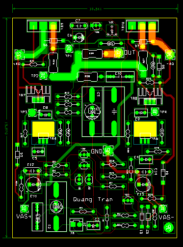

    19/3/11
    1.539
    74
    TP Công Nghiệp
    dạ em chưa biết bắt đầu từ đâu bác ơi

    8/5/06

    Nhớ là ngày mai có cuộc chiến với gà của bác hieuvu nhé em....

    kthien Advanced Member

    1.539
    74
    TP Công Nghiệp
