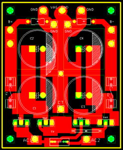

    @corobe xem lần cuối có chỉnh sửa gì không nhé... :D

    Chẹp chẹp quá đẹp. Anh thêm 4 lỗ bắt ốc ạ.

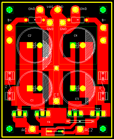

    đẹp quá anh Quang ơi,con 2n5551 dc đưa lên tản nhiệt luôn-quá đã,vị trí con 2n5551 này có con sò sắt mini nào dùng dc ko anh?hôm qua tới này em làm tâm điểm mất rồi :)
    tụ nguồn chân sò bỏ luôn hả anh?theo nguyên mẫu Naim luôn
    pcb nguồn anh cho em xin thêm phần diots thành 8 chứ nhé,tụ thành 6 quả - vì nguồn em quấn thành 2 cuộn riêng biệt-ko có ct-thân.

    không có thì châp 2 cuôn lại thành ct :D

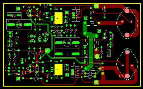

    Anh mới nháp thôi để anh em góp ý và anh sửa,dạo này layout nhanh lắm.....làm lần này cho thật pro vì Naim xứng đáng đầu tư.Phần tụ hồi tiếp anh cố tình gắn 2 em evox to nhưng vẫn có thể gắn tụ khác,cho anh em nào thích kẹp tụ dầu,tu6 hóa,tantalum.Con tụ input cũng vậy.
    Kiểu này cũng hay nè,mấy con driver gắn lên chử U luôn,gọn gàng quá.

    Kiểu này em lại phải đi kiếm U với tản nhiệt rồi!

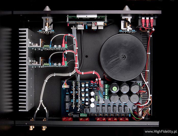

    Trời, cái này đẹp quá anh Quang ui, kết cái mạch chọn ngõ vào quá :roll:

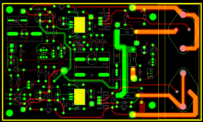

    Anh cũng thấy đẹp và tính làm giống vậy...

    Cho 2 con vi sai úp mặt vào nhau giống như dual transitor đi bác ơi.

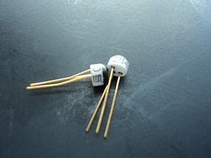

    anh hieuvu có mấy con bjt quá tốt nên linh kiện xung quanh bèo mà nó hót vẫn hay.
    2N4250 chân vàng này rất xưa cũng ngấp nghé 50 năm.Mấy con này hay có trong B52,F111...và các thiết bị cao cấp.Năm 1972 xác mấy máy bay này ở miền Bắc nhiều lắm nên anh em Hà Nội dễ tìm hơn.
