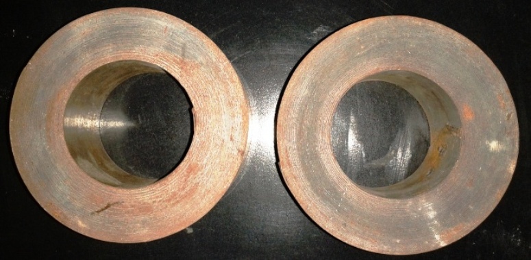

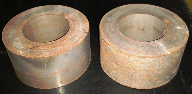

  1. tranhuuan
    tranhuuan Advanced Member
    25/2/11
    255
    Em có cục xuyến nặng 1,8Kg đường kính ngoài d1=9,6cm, đường kính trong d2= 5,2 cm, cao h= 5cm dày 2,2 cm. Anh Quang xem có dùng được cho Nap này không ạ NAP mới dùng nguồn bao nhiêu vôn anh chỉ giúp em để em quấn dần trong lúc đợi bo NAP ạ! NAP này công suất nhỏ nên dùng 1 cục Xuyến cho cả 2 kênh ngon lành được không anh ?

  4. diyampli
    diyampli Advanced Member
    15/6/10
    6.542
    304
    Chính đôi lõ này đang nằm trong cặp monoblock cuả em đây. Bác chạy regu cs thì quấn 42Vac dây cỡ 1,3mm là 5A roài
    Nên quấn 2cục mời thoải mái. Sơ cấp 0,8 hình như 800 vòng đấy.

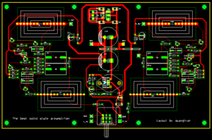

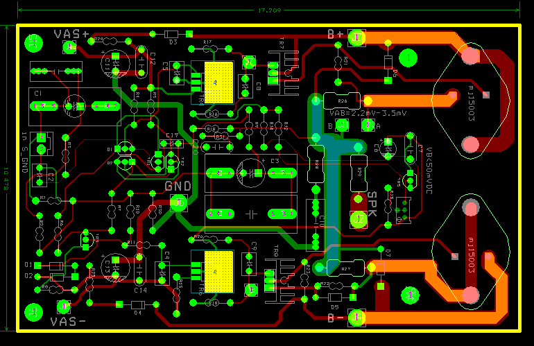

  13. mimosalq
    mimosalq Advanced Member
    8/5/06
    12.824
    122
    này thì 2 em vi sai úp mặt vào nhau...

  16. mimosalq
    8/5/06
    12.824
    122
    yes sir :D

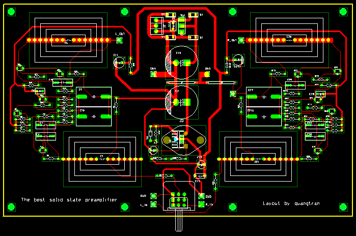

  17. corube1981
    corube1981 Advanced Member
    22/3/12
    920
    em cùng ý với anh lynhan159-anh Quang cứ layout các giắc cắm phổ thông thị trường mình đang bán đi anh,theo như các mẫu pcb trc anh đã layout vẫn có thể gắn jack 1 que dc ngay vị trí cái lỗ to đùng ở giữa 2 lỗ chân jack dẹp dc đấy ạ,mà jack dẹp phổ thông này có hàng mạ vàng xịn mà anh anh Quang,em chỉ sợ nó dở ở công năng tiếp xúc bề mặt của jack thôi,chứ kiếm jack như háng :p thì ko có rồi,vì đa phần chúng dc làm theo đơn đặt hàng.
    lát trưa em ghé anh làm ly cafe đầu năm,đầu năm héo quá anh Q ơi :(

  21. tngoctu
    tngoctu Advanced Member
    10/10/10
    2.366
    186
    Anh Quang cho thêm option để gắn ZTX tại vị trí FZT đi anh, làm sao để con ZTX úp mặt được xuống sàn tận dụng luôn mạch để tản nhiệt như em FZT là quá ổn :D
    Kiểu này lại phải nhờ anh thêm 1 mạch để mần tiếp thôi. Thanks.

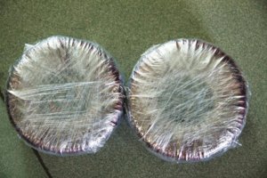

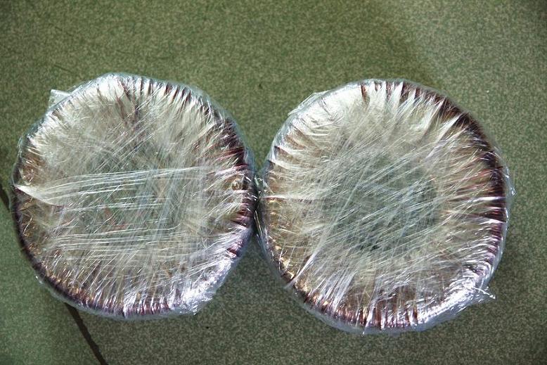

  22. corube1981
    22/3/12
    920
    vậy hen anh hôm khác nhé,thân.
    2 lò phản ứng dành cho anh đây,em quấn xong bọc băng dãn đem cất,nay lôi ra chuẩn bị hàn dây ra,nhg nhà hết dây tốt rồi,lát đi lùng ít dây điện về hàn

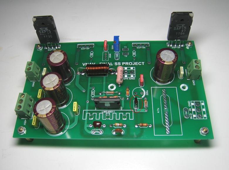

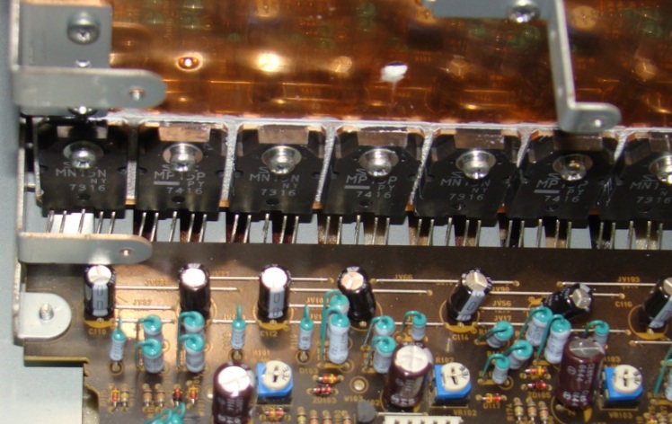

  23. tranguyennguyen
    20/4/11
    3.529
    25
    Các bác cho em ké lạc đề tý:
    Lọ mọ kiếm sò xịn khó quá, em kiếm được ít Sanken SAP 16N và SAP 16P tháo máy. Theo datashet thì 160V / 15A / 150W nhưng hFE quá cao, min=5000. Loại này có dùng được cho Nem chả không ạ, nếu không nên dùng mạch nào cho đỡ phí? Cảm ơn các bác nhiều.
  24. longpcb
    longpcb Advanced Member
    16/9/08
    2.175
    23
    Gầm gầm cầu!
    Món này dùng cho Final SS của Cụ Minhtriet là đúng thuốc luôn!
  25. tranguyennguyen
    20/4/11
    3.529
    25
    Cảm ơn bác, em tìm được rồi. Nhìn IC đẩy là em không khoái rồi. Không hiểu dùng cho Leach có được không các cụ nhỉ?
