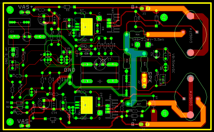

    Mấy hôm nay bận,rãnh 1 chút anh sửa liền:
    1-Dùng code bấm dây
    2/Thêm mấy em ZTX653/753 dán lên mặt đồng

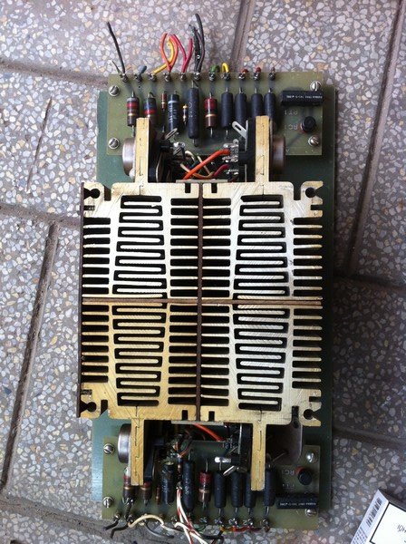

    hôm nay em mới đi ve trai được mấy em này làm nac-nap được kg các bác
  16. nguyensyanhduy
    5/10/09
    920
    47
    BH-ĐN
    tiếp ạ sò rca 2n3442 ............................

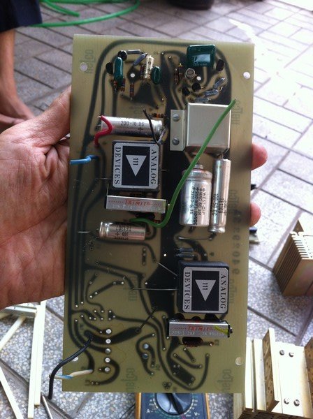

    370
    Cái hop vuông có chữ Ânlogdevice 111 là con gì vậy bác.trông đẹp thế
  19. mimosalq
    mimosalq Advanced Member
    8/5/06
    12.824
    122
    Anh tìm không thấy datasheet nhưng theo nguồn đáng tin cậy thì nó tương đương MJ21194.

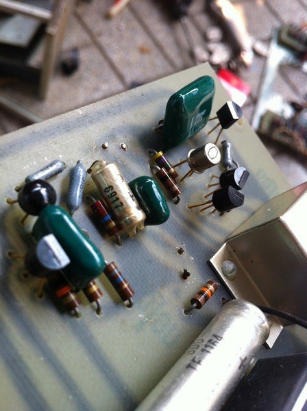

  21. chimchich
    chimchich Advanced Member
    5/9/12
    304
    sáng nay em mới tìm được em này anh coi thử ngon ko anh quang cdc8002 chân vàng

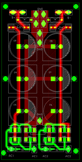

    Em đã sửa cái nguồn NAP135 theo yêu cầu...6 tụ 1 kênh nhưng kẹt quá làm cho 2 kênh cũng ngon lành.Em là ám ảnh chuyện bỏ tiền mua tụ quá... :D
      File size:
      19,2 KB
      Views:
      113

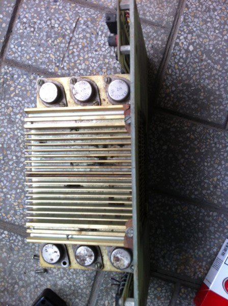

  25. chimchich
    5/9/12
    304
    [​IMG] em nó đây
