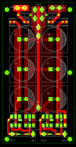

  8. mimosalq
    mimosalq Advanced Member
    8/5/06
    12.824
    122

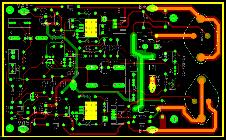

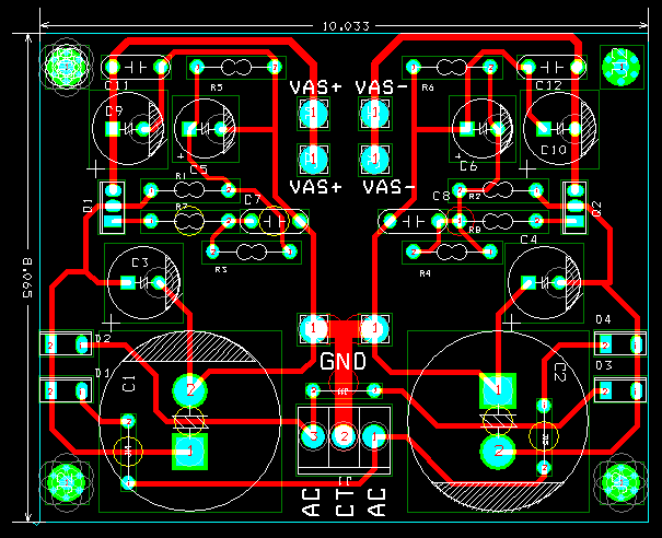

    Hoàn tất nguồn NAP 6 tụ một mặt ...................................

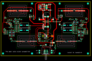

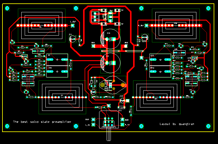

  9. Tun_audio
    Tun_audio Advanced Member
    14/11/12
    1.315
    86
    Đẩy nhanh tốc độ vẽ lên anh Quang ơi!

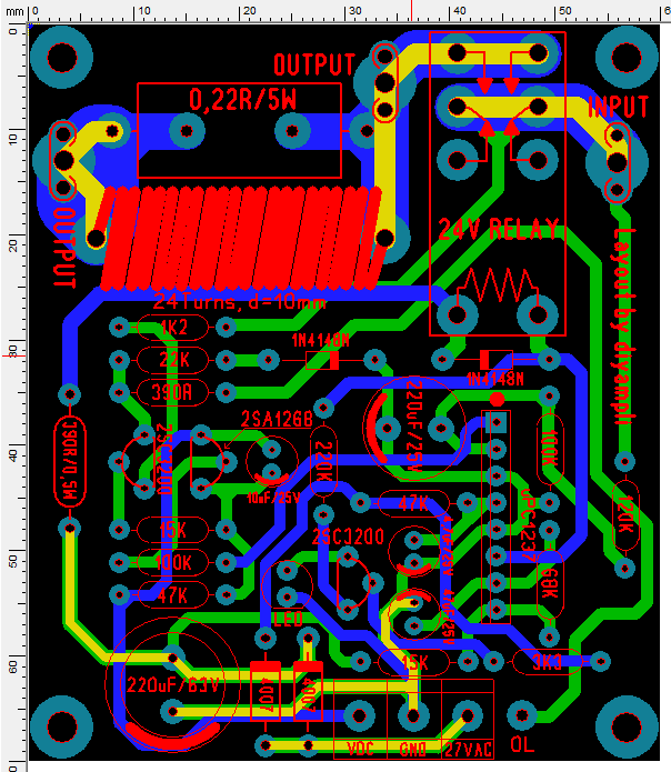

  12. vuhoa155
    vuhoa155 Advanced Member
    7/4/09
    1.198
    18

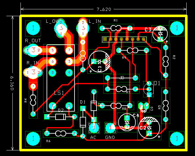

    Chào các bác.
    Em muốn hỏi chút là nếu em dùng bảo vệ loa của Naim cho GM với áp AV là 45V, DC là 60 V thì phải thay đổi những giá trị linh kiện nào ạ?
    Em cảm ơn các bác nhiều ạ.

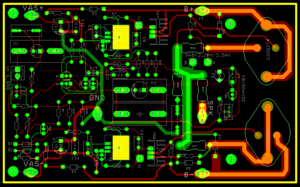

  14. mimosalq
    8/5/06
    12.824
    122
    Và đây đối thủ nặng ký của các pre từng hiện diện...

    4.165
    Em nhìn mãi mà không hiểu mạch thiết kế thế nào
  16. Tun_audio
    14/11/12
    1.315
    86
    GMX và M22H thì sao anh ơi? Thứ 2 cùng lên sao hỏa được ko anh?
  17. mimosalq
    8/5/06
    12.824
    122
    GM dùng sò sắt anh đang layout cho tối ưu...

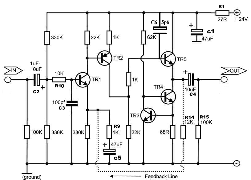

  18. mimosalq
    8/5/06
    12.824
    122
    Dạ schematic nó đây anh ,đơn giản vô cùng đúng phong cách Ăng Lê :D

  19. vducuy
    vducuy Advanced Member
    13/10/06
    4.429
    Hic,
    Làm có 1 cái chưa biết lúc nào xong mà version thì cứ update liên tục....
  20. hoangde2005
    hoangde2005 Advanced Member
    27/1/10
    387
    Anh layout nap135x 2 cặp/kênh đi anh. Còn 135 cs hơi nhỏ :)
  21. mimosalq
    8/5/06
    12.824
    122
    Cái mớ này qua trời tây em à,nhân tiện anh em nào thích thì chơi tiếp. :D
