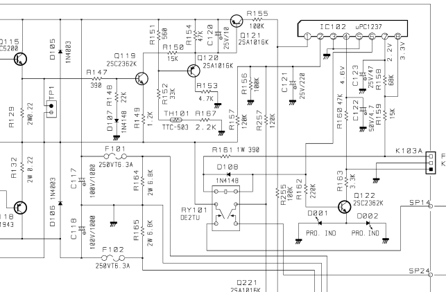

    Không có bác nào giúp em cái bảo vệ loa cả :( , bác nào thương thì cho em xin cái sơ đồ bảo vệ loa đó được không ạ?
    Thank các bác.

    Mới về nhà gởi liền cho em đây... :D
      File size:
      80,5 KB
      Views:
      559

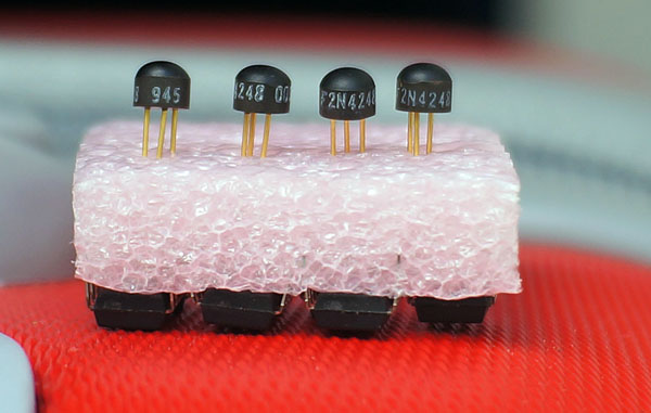

    Hôm nay lục lại đống đồ cũ hồi xưa các cụ tháo từ thần sấm con ma , có lẽ vì hoàn cảnh nên ra Nhật... ( tảo ) nằm hết cả rùi , mấy em này là đồ mua ở Nhật ... trên 23 năm rồi khoảng năm 80, may quá vẫn còn :D , nhưng không phải là 2N4250 mà là loại khác , so với 2n4959 thì thua , Ft của nó typ là 1200MHz :evil: , thôi cây nhà lá vườn có gì sài nấy , bác Hieu Vu đâu rồi , cái này dùng được không bác , khi trước khoảng 2005 mình có dịp leo ra leo vô F111 nhưng không biết chỗ tháo :mrgreen:

  14. hieuvu
    hieuvu Advanced Member
    20/10/06
    604
    672
    Chào các bác
    Thân[/quote]
    Chào bác NDHien.
    Cái con mắt trâu 2N4248 rất hay.
    Em cũng lục đồ cũ ra chỉ còn có một con 2N4248. Lắp vào Nap nghe rất phê. Sau đó ra lạcxoong Vĩnh Vễn kiếm thêm một con nữa, vô hàng của cái ông tên Minh, kêu ổng lục mấy con trans Mỹ ra, một hũ nhựa luôn, quá trời con tháo máy, chân zàng. Lựa được 2 con 2N4248, hỏi ổng bao nhiêu một con, ổng hét 50 ngàn. Em chê chân ngắn quá, chỉ chừng 3mm, bớt đi. Ổng không bớt, vậy là em hổng mua. Về search trên mạng, thấy con 2N4250 hfe còn cao hơn, mà giá chưa ship chỉ có 1,46 đồng.
    Em cũng có đủ 2SC1775-2SA872 của Hitachi, 2SC2240-2SA970 của Toshiba nhưng cũng không khoái bằng mấy thằng em mẽo này.
    Thân
