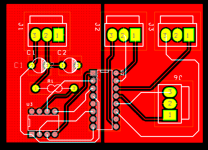

    Cái volume đơn giản như ri mà cực tốt tại sao không dùng nhỉ...

    anh triển khai luôn mạch chọn ngõ vào nữa là tạm đủ dùng rồi,để em tìm ít socket 8 pin và 16pin vàng khè về dùng.

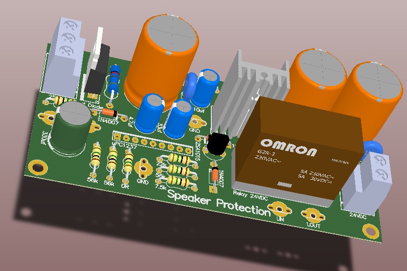

    Chuyển qua altium có cái 3D cho nó ngầu chú mimosalq ơi! Con mới vẽ xong cái mạch bảo vệ loa, tích hợp nguồn cho pre Naim luôn nè :mrgreen:

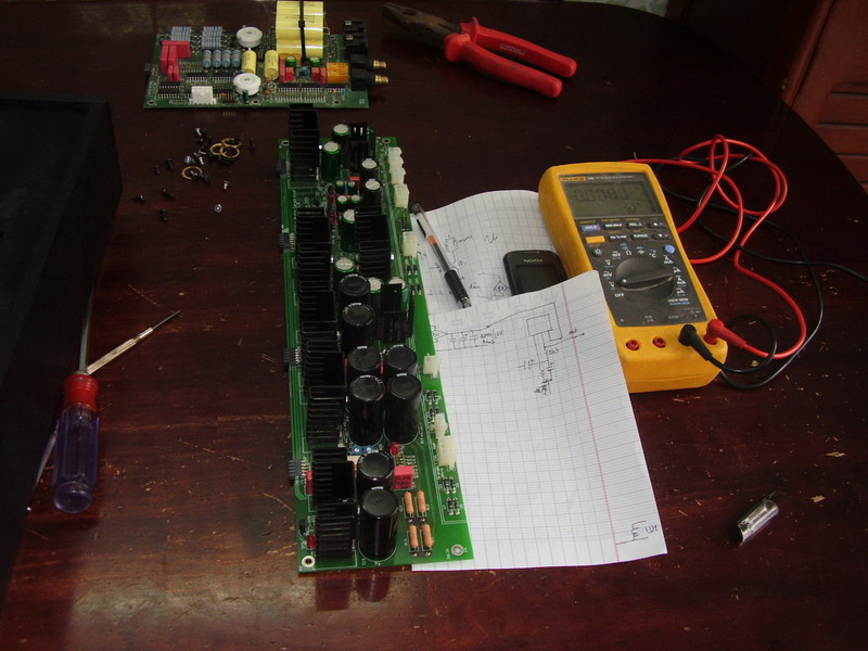

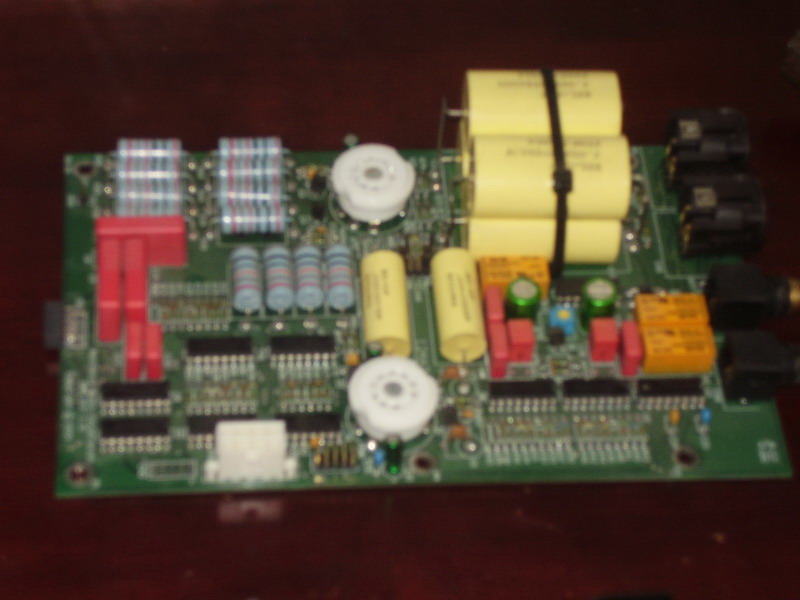

    Ngày trước tính làm em này nhưng giờ thì không có ý định đó nữa...

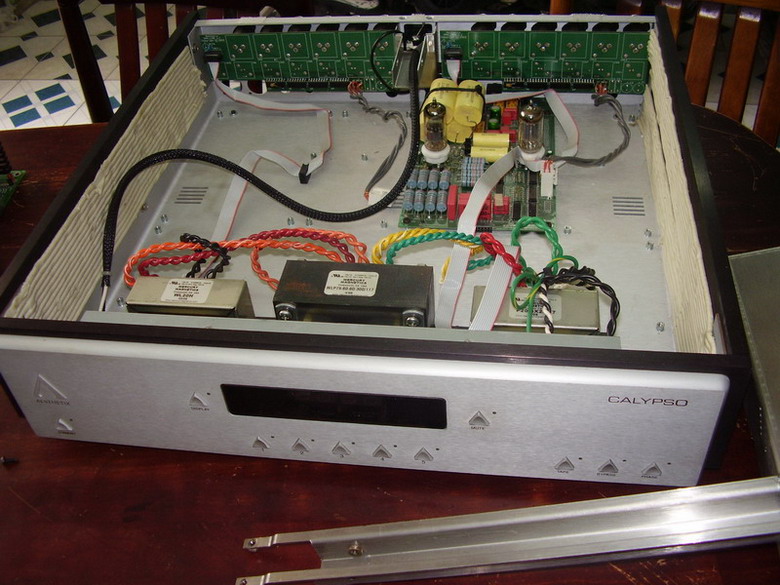

    Em tháo mất 2 bóng 12AX7 Mulard và 6DJ8 :D ...............
