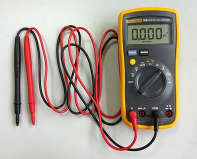

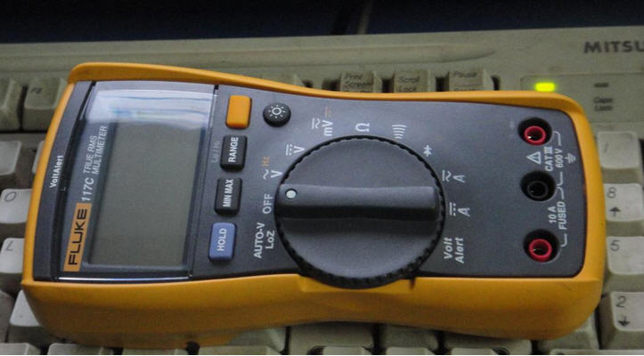

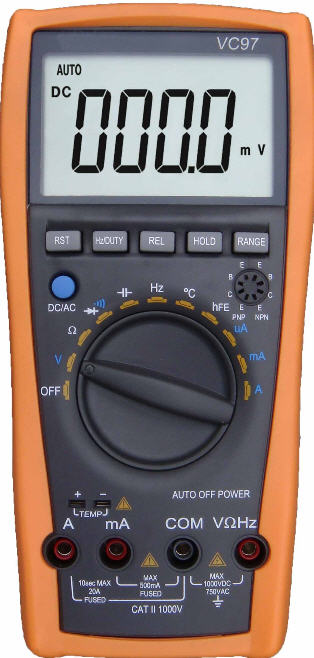

    hnay đẹp trời mát mẻ ở nhà rảnh lôi xuyến ra mầm,nhg ai đâu ngờ cái đồng ho đo ngã đùng ra chết ko 1 lời đã biệt-kiểm tra con IC rệp bị rò tè le rồi và để thang đo nào cũng kêu píp píp píp -> đi mua đồng hồ mới rồi,các anh xem con FLUKE 15B DIGITAL MULTIMETER và FLUKE 117C TRUE RMS MULTIMETER này em nào dùng oke hơn?em mới mò ra 1 nơi bán hàng dùng lướt giá còn 50% so với thị trường,ko biết dùng Fluke USE ngon hơn hàng Vichy97 mới ko?các anh tư vấn cho em chút,dc em đi hốt 1 em về dùng,thanks.

    Có điều kiện thì rước Fluke về dùng,anh có cái Fluke 77 dùng mấy ch5c năm rồi vẫn ngon lành.
    Fluke,Tektronic,HP...là hàng chuyên nghiệp đó.

    thanks anh nhiều,để em alo xem cái Fluke 117C Use nó bán bao nhiêu,hàng mới trên 5tr 1 em mắc quá kham không nổi vì còn mua sữa cho con nữa :p
