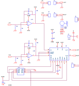

    pHƯƠNG ÁN 1 TỐI GIẢN GỌN NHẸ................. :D

    Thế này có nghĩa là âm thanh của NAC72 trước khi vào tới mạch gain phải chạy qua 1 em opam hả bác. Em không thích âm thanh của Opam ạ.

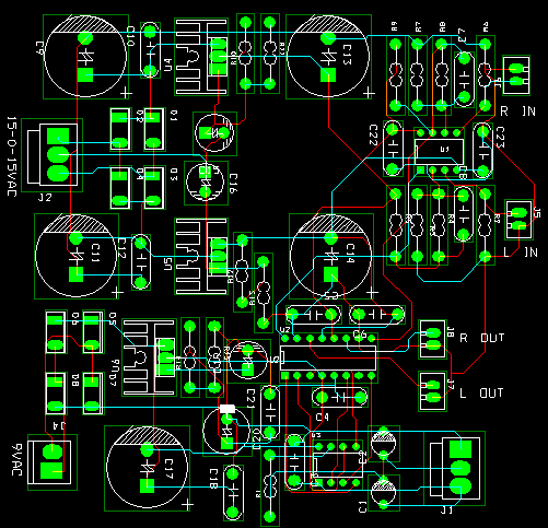

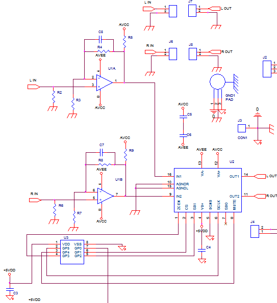

    Phương án 1 đã thành hình,chờ mông má lại chút...

    Volume dùng PGA2310 rất nhiều hảng hiend dùng thì chắc không tệ đấu,tệ sao mà lấy tiền thiên hạ được.Em đã lắp nghe thử rồi không có gì phải chê cả...OPAMP chỉ có nhiệm vụ làm buffer ngõ vào,không muồn dùng opamp thì bỏ và nối thẳng đầu vào PGA2310.
    Mạch rất đơn giản : dùng bất cứ em MCU nào có ngõ vào AD là được.Dùng 1 ngỏ AD nối vào đó 1 biến trở đơn để chỉnh áp và chuyển giá trị áp đó thành chuổi 10 bit rồi bắn qua PGA2310 là xong.Biến trở 10k đến 50k chẳng có tham gia gì vào phần audio nên không lo ảnh hưởng chất lượng âm thanh.Chương trình viết rất dễ.

    Trời remote hả dể ẹt,anh đang layout nè...

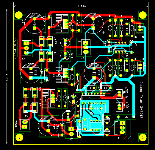

  25. mimosalq
    mimosalq Advanced Member
    8/5/06
    12.824
    122
    Xem lại lần cuối.............................................. :D
