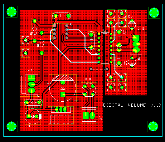

    Cái này vẫn phải vặn bằng tay hả anh Quang. Nó có hay hơn cái ALPS 250 ngàn đồng không ạ. Chi phí của nó hết bao nhiêu thóc ạ.

    Chắc chắn là hay hơn,rất balance không có rột roẹt khi vặn và cái hay là có thể tận dụng nguồn làm pre khác...
    Giá chắc cũng rẽ thôi :D
    Chú ý em có gắn thêm socket để tận dùng nguồn cho bo khác ví dụ như bo phono,IV chẵng hạn.

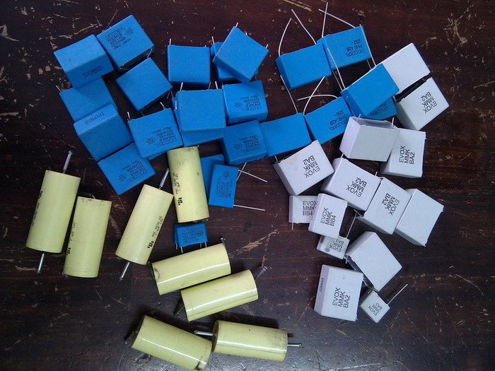

    Hàng tuyển cho Naim.....................

    Mấy chú vàng vàng là tụ gì vậy anh Quang, có dùng cho NAC dc không anh? :p

    Tụ đó là tụ 1uF/750V PHC dùng ngon nhưng phải ghép //.

    Lô hàng này zin 100% hay sao mà chân cẳng không thấy bám chì. Chỉ có mấy em vàng vàng là cắt chân.

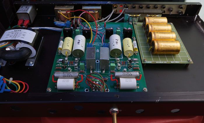

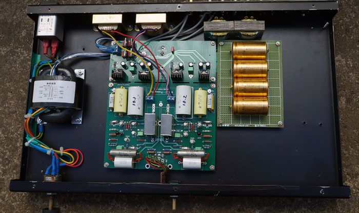

    Chào các bác
    Hôm nay Chủ Nhật , tranh thủ chút thì giờ Mod lại cái NAC72 này một chút , vẫn chưa hoàn toàn hiểu cách đấu dây , nhưng đã thay 2N4248 cho NAC , quả thật như bác Hieu Vu đã nói , nghe hay thêm một bậc nữa , mình chừa Sóc Kết cho transistor để mai mốt còn thử 2N4959 nữa :D , sau đây là 500 đồng hình , cái hộp này chỉ cao có 41.5mm thôi nên mod gì cũng khó cả , may quá cái BA xuất lại vừa :mrgreen:

    nhìn dàn tụ của bác em thích quá.nhà ngheo như em nhìn cái nào nhiều tụ cũng choáng.nhớ năm 2000 em học ở công nghiệp 4 đi ve chai thấy tụ đựng từng bao,từng bao không hiểu người ta bán cái này để làm gì.bây giờ mới thấy nó quý thế này.NEM thì em mới chỉ làm cho nó hót thôi,còn muốn hay thì ...ngất ngây vì tụ.
    bác NDHIEN xuất bằng ba rồi mà còn qua cả tụ nữa à.cái vụ OPT này em chưa biết và chưa làm bao giờ.bác cho em xin cái sơ đồ đc không?bác phác thảo cho dễ hiểu ấy vì em chưa mường tượng được.em muốn áp dụng cho nac72 mong bác giúp đỡ

    Chào các bác
    Bác ơi mình không biết quấn và cũng không có sơ đồ gì cả , do đó mình vẫn chưa nối OPT vào vẫn còn để trống :oops: , chỉ có 2 cuộn lớn đang nối là choke 640 Henry thôi , tụ trên bo tuyền đồ ve chai từ Nhật.... ( tảo ) cả :D , nó là tụ tháo từ nguồn xung của những computer cũ .
    Thay mắt trâu vào nghe hay hẳn lên , bây giờ nhạc VN đã đổi khác rồi , hôm nào vác mắy lên cụ Kỉato đá bác xác mới được ..

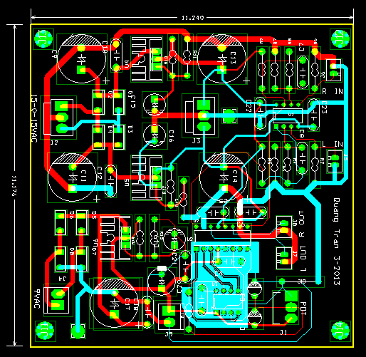

    kHÔNG THỂ NÀO TỐI GIẢN ĐƯỢC NỮA,EM KHÔNG THÍCH OPAMP NÊN BỎ LUÔN...
