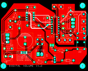

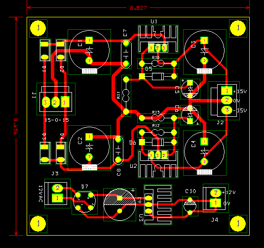

    EM vẽ thêm cái nguồn cho volume PGA2310 luôn,dùng chung nguồn với pre OPAMP của GM.

  13. Tun_audio
    Tun_audio Advanced Member
    14/11/12
    1.315
    86
    Bác chốt luôn nguồn volume để anh em còn biết quấn BA, lúc 9V, lúc 12V ko biết đâu mà mò :D

    Bác hieuvu chia sẻ vụ trị ù xì cho em với! Em đang bị nó hành nè :D

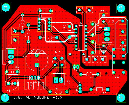

  16. diyampli
    diyampli Advanced Member
    15/6/10
    6.542
    304
    Nó chạy 5v cho digital, 15v đôi cho analog nên bác kô phải lo đâu.

    Code xong chờ pcb nữa là action.........................
